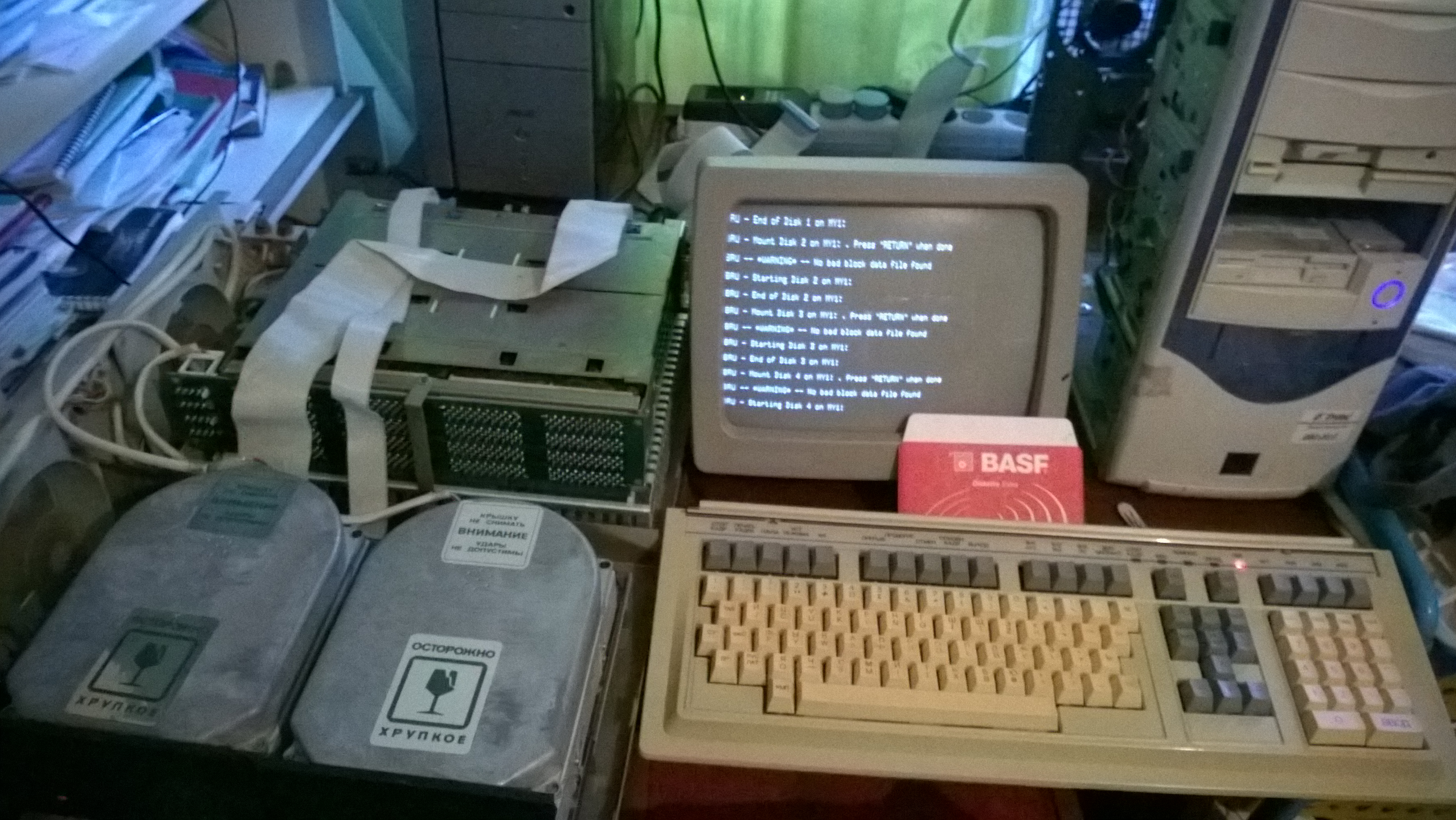

    Второй контроллер по крайне мере на чтение - жив Но у него нестандартные адреса - поэтому загрузиться с него через пульт не получится. Не помню, доделал ли я в своё время программу BOO, так что пока продолжаю попытки спасти инфу с винтов в режиме - загрузили огрызок системы с дискеты (слава богу - остались от этапа допиливания драйверов) и с неё делаем копии на дискеты, отправляя на писюк. В любом случае второй винт без системы - так что с него спасать инфу только так
    Пока не понял - проблема первого контроллера - в разъёмах или всё таки в нем.

    Копию системного винта снял. 14 дискет
    На очереди копия винта в моим всяким. Это за 25 дискет будет. Война с записью на дискеты, серия 2
    В целом - мне кажется, все проблемы (пока не пробовал посмотреть на основной контроллер, с которого можно загрузиться через... э... биос ) связки контроллер-винт - именно в связке - то есть - разъемы-кабель... Будем посмотреть дальше.

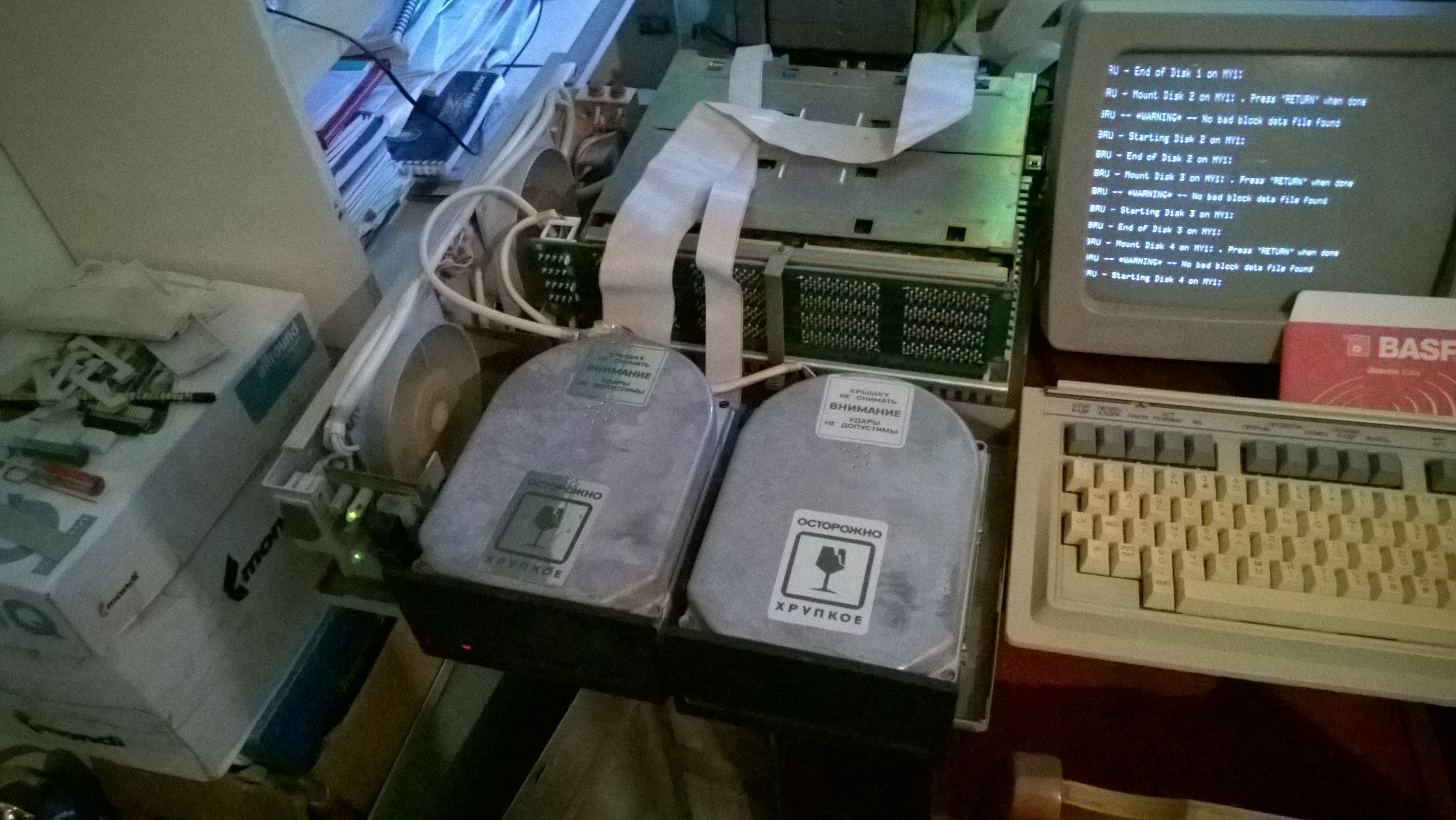

    Инфу снял с обоих винтов, со второго, несмотря на почти полную забитость (9 мб на системном против 18 на рабочем), за один проход - сказалась выбраковка дискет, когда снимал с первого.
    Теперь попробую всё это привести в порядок, сделать систему с Квант-а загружаемой и в эмуляторе и сгенерировать новую поновее (думаю - последнюю RSX M+ 4.6) вместе с моими изменениями в ядре и утилитах, а также полной доделкой SAV и BOO.
    Ну и собрать Квант в конфиге - два винта без дискет. А также соединить с COM портом

    Я имел ввиду драйвер DW диска под RSX-11M-Plus под реальный ДВК-4 (Квант-4)
    Мой датируется октябрём-ноябрём-декабрём 1993 года - так что о принципиальной возможности работы Плюс-ы на ДВК-Кванте я знаю очень давно Да и не только о принципиальной После переноса Плюс-ы на Квант - я только в ней и работал
    Но эмулятор этих компов - вещь тоже интересная и нужная
    C моей точки зрения - флопы и винт можно и нужно переделать под что то более современное - мучиться с оригинальными MY и DW смысла не вижу.
    КГЦД - другое дело - есть проги и игры под него - так смысл оставить есть
    Ещё бы в него воткнуть Ethernet-овскую карту - и не из семейство DEC-овских поделок, а что то посовременней и под витую пару
    В процессе переноса информации
    http://www.KpXX.Ru/KBAHT4C/Софт/RSX-...кеты 1.jpg
    http://www.KpXX.Ru/KBAHT4C/Софт/RSX-...кеты 2.jpg
    харды конечно "дикие" ) само понятие "хрупкое" с ними и не вяжиться как-то, на ногу бы такой не уронить )
