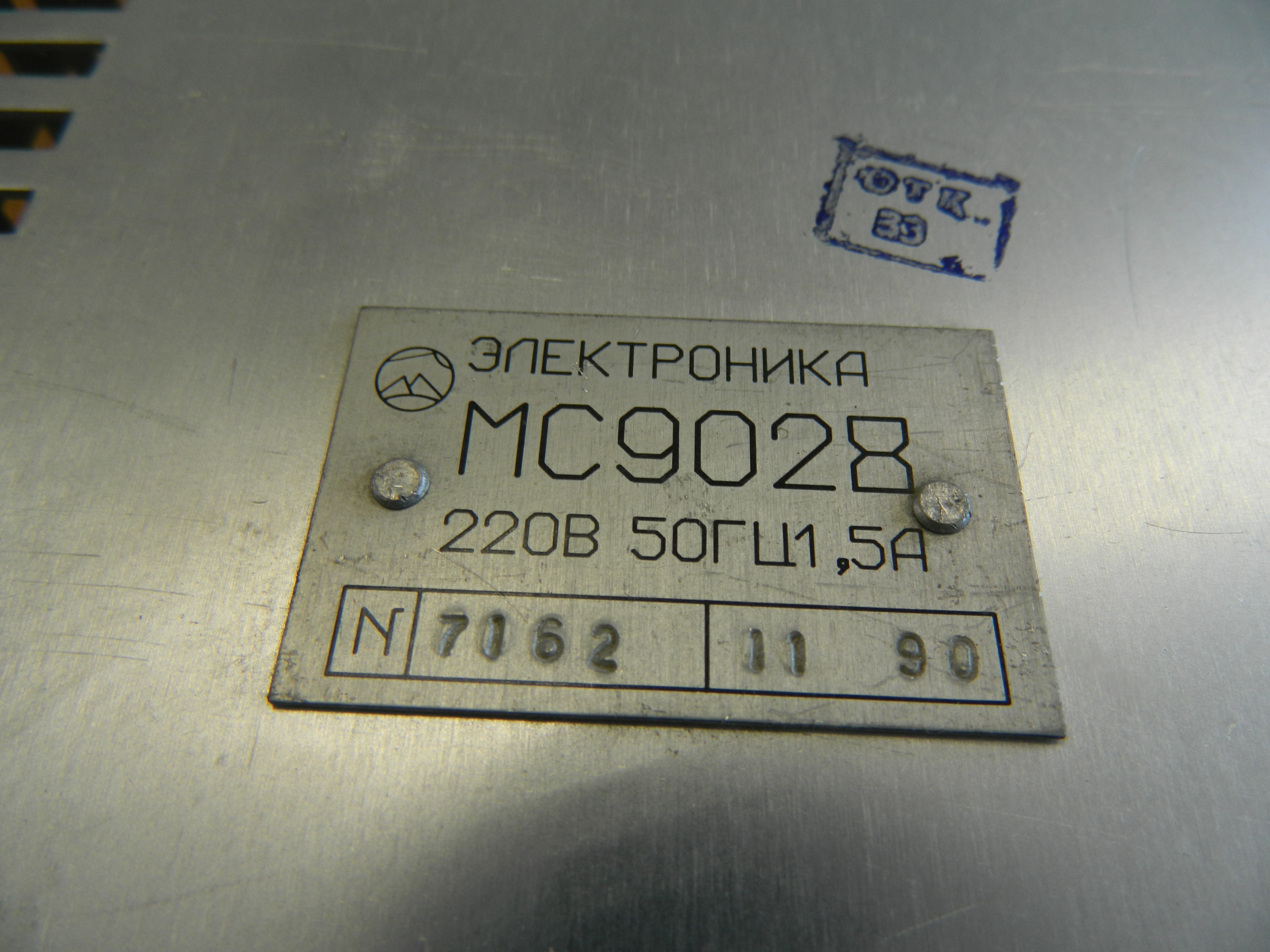

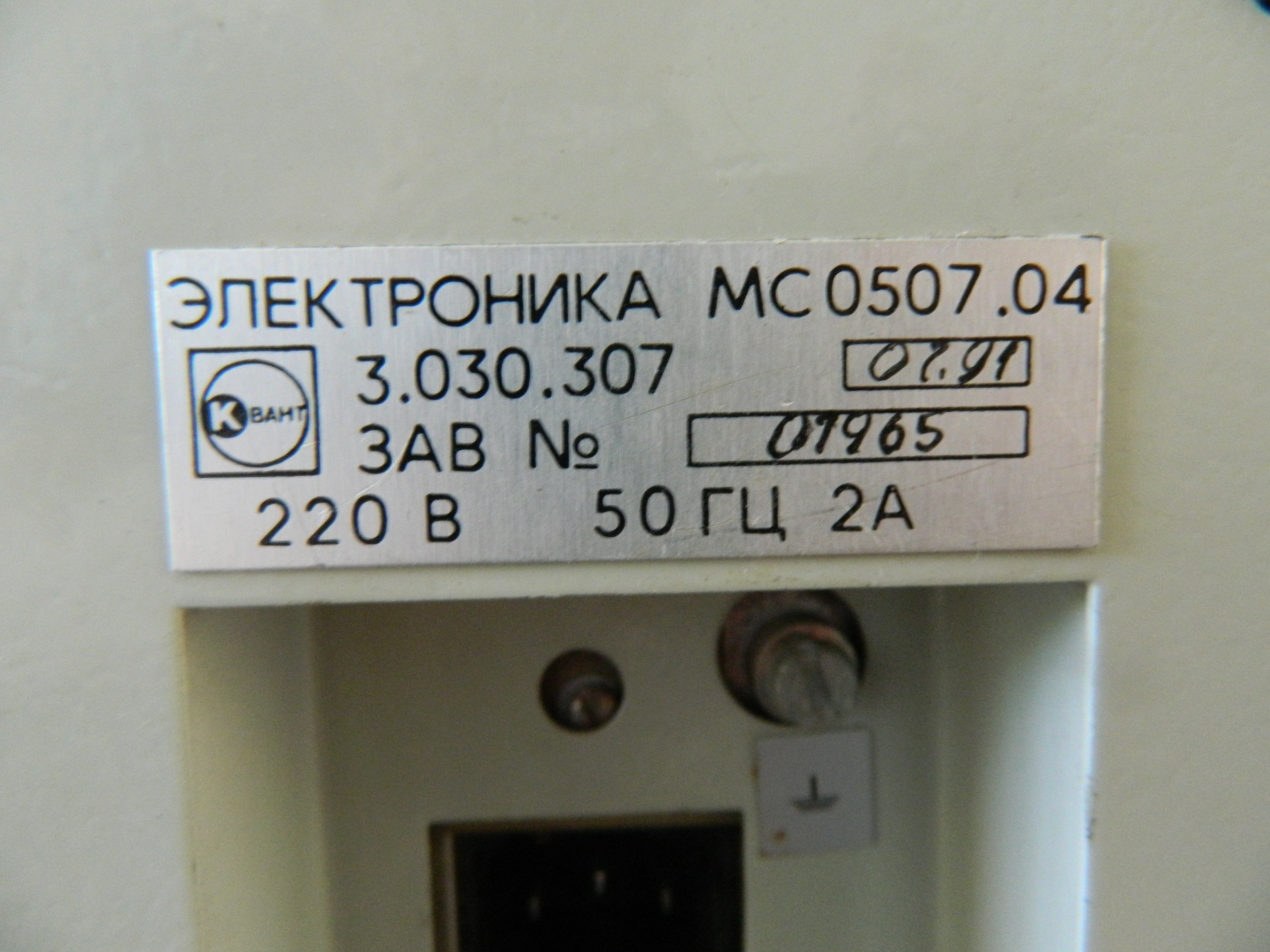

    Radon17, а там точно 9028 ?
    Да, 9028. Фото шильдика прилагается. Кстати, что интересно - БП сделан позже самой машины. Может переставили с другого экземпляра? Их был целый класс, позже все сдали на металл кроме этого.
    Шильдик БП
    Шильдик компьютера
    БП - 11.90
    Квант - 01.91 или 07.91
    Сложно сказать, что БП сделан позже Кванта
