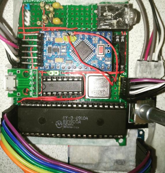

    Вооот такое чудо получилось. Альфа версия =)
    Подробности с примерами звука будут чуть-чуть позже.
    Его кстати можно будет потрогать на завтрашнем Verve.

    Приветствую. Спасибо за пример. Но из-за особенностей синтезатора мне пришлось уйти от прямого подключения. Сейчас у меня напрямую от ардуины и до AY'шек идет только clock и reset
    Данные заводятся через сдвиговый регистр. И bdir и bc1 всех 4х AY'шек заведены на отдельный сдвиговый регистр. Все работает через spi на максимально доступной скорости. И функция отправки сейчас состоит только из прижимания нужных cs и SPI.transfer'ов.
    Касаемо несущей частоты. Сейчас у меня работает на 2Мгц, но в будущем я хочу реализовать выбор из 3х частот 1Мгц, 1.75Мгц и 2Мгц

    Вот такое есть Код в описании видео.

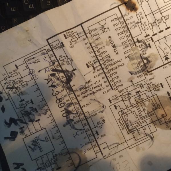

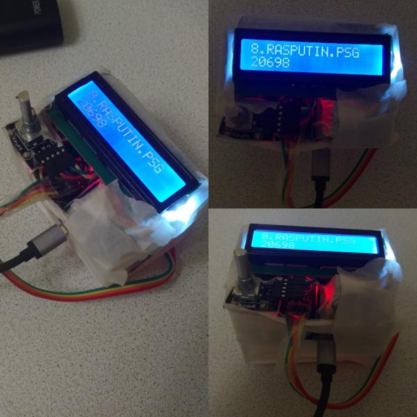

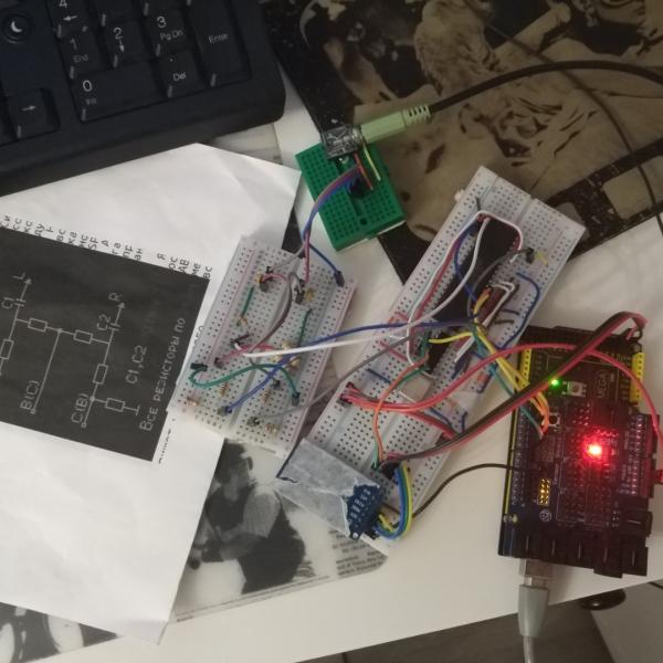

    Здравствуйте, как ни странно эта тема оказалась самой полезной. Эта тема и тема на Arduino.cc.
    В интернете полно видео, попадаются статьи как быстро накидать простенький скетч и на этом все обрывается =)
    В итоге с попытки пятой смог завести AY =)
    Чем меньше понимаешь схему тем меньше вероятность того что она заработает.
    Что нужно учесть
    В первую очередь то что не все пины ардуино одинакого полезны, что на разных ардуинах это пин разный еще. Авторы схем же обычно не объясняют почему именно пин 2 был выбран или то что это не выводы 10-13, а выводы SPI )
    Кварцевый генератор и кварц очень разные вещи
    Скорости прямого чтения побайтно вам наверняка не хватит.
    Выходы AY мне показались капризными, ощущение что если выход руками к колонке контасить то она может и перестать играть.
    Паяние макетки процесс хоть и медитативный, но лучше сразу запастись изопропиловым спиртом, я долго не мог понять почему все не работает и полупроводит на схеме пока пару раз в нем не искупал плату.
    Еще все авторы куда-то пропадают сразу фразы вау все заработало поэтому софт пришлось писать почти с нуля, взяв за основу здешний скетч с SPI.
    Отладка это дааа, неопределенные состояния это прям моя любимая часть С++ )
    На данный момент плеер играет, переходит туда, обратно и играет случайную песню, правда переключение назад и случайное медлеееенное и есть баги в нем. Думаю что же еще можно прикрутить к нему )
    И такой вопрос, а нет никакого удобного способа конвертировать в PSG? Или может кто написал поддержку и других форматов, просто PSG это мой потолок, я неделю реализовывал его =)Нажмите на изображение для увеличения.

    Вот примеры работы плеера =)
