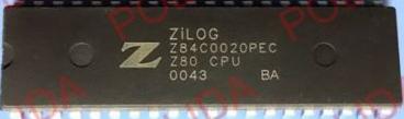

    Цитата Сообщение от Addison
    Z8400020PEC LK 2012 года - это альтернатива-новодел, но там Z180
    Странно, ведь кажется китайские Z84C0020PEC - 40-ка ногие (только Z84C0020FEC 44-ноги). Как Z180, который имеет 64 ноги может работать через 40 выводов ?

    barsik, не пишите программу выше 64К и будут работать А ножки лишние можно и воздухе повесить. А так инициализировать Z180 на старте еще надо и все. Вот пример.
    64 ногие Z180 только 512К тянут(
    Последний раз редактировалось OrionExt; 09.07.2017 в 20:08.

    Странно, ведь на фотографиях Z84C00020 - 40-ка ногие. Как Z180, который имеет 64 ноги может работать через 40 выводов.
    че народ путаете, Z8400020PEC это z80,ересь кругом и везде.
    в дип корпусе да, но 1Mb MMU умеет.

    Без ноги 64- ногий. Разробы изверги=)
    Мне вот интересно разробы MSX что-то знали когда поле портов планировали в 83г., или это разробы Z180 подыграли=)
    z180 чистокровный хитач HD180, зилог уже потом дорабатывал ядро, Z8s180 считается избавленным от всех глюков присуших HD180 и z180
