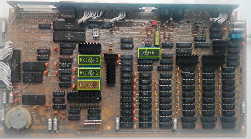

    Вот и пришел из Китая программатор. Дампы сделаны.https://yadi.sk/d/qOM0Hw133Lhdrq
    Огромная благодарность! Скажите, а файлы в архиве названы соответственно этой картинки:
    или же наоборот:
    ROM1 на картинке = ROM3.BIN в архиве, а
    ROM3 на картинке = ROM1.BIN в архиве?

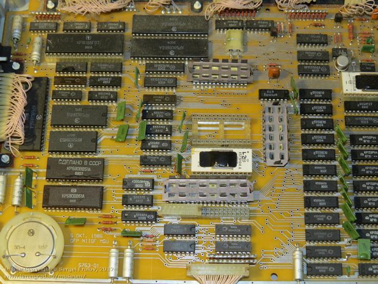

    Не доводилось заниматься прошивкой Корветов, но согласно фотке с Контуром, у которого с завода только одно ПЗУ, всегда думал, что прошивка раскладывается по ПЗУ, начиная снизу:
    Согласно же вашему архиву, все наоборот и счет начинается сверху.
    Если склеить (copy /b ROM3.BIN +ROM2.BIN + ROM1.BIN orbita.bin), то совпадает с korvet20.rom. Фонт тот же, что и в составе emu b2m.
    Все так же, как и с "Нейвой":
    http://zx-pk.ru/threads/2597-korvet-...l=1#post921341
    Из чего можно сделать вывод, что у большинства клонов Корвета с ОПТС 2.0 было такое же ПЗУ как и у оригинала. Вряд ли двум экземплярам клонов с разных заводов повезло потерять заводское ПЗУ при ремонте.

    Да, обозвал файлы ориентируясь по этой картинке.
    На схеме это: ROM1 - D34, ROM2 - D33, ROM3 - D32.
    P.S. Компьютер был куплен где-то в 91-92ом году, в комиссионном магазине, так что за оригинальность ПЗУ особо не ручаюсь.
    Хотя, пломбу "советский пластилин" снял только месяц назад.
