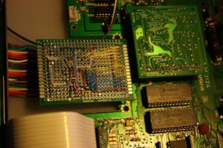

Подскажите, как правильно прикрепить слот SL-62 для получения ZX-BUS в первом Ленинграде? Если его расположить тупо с левого нижнего края на макетном поле - его верхняя часть залезает на компоненты читалки с магнитофона. На некоторых фотографиях видел обкусанный разъем - http://www.cxemateka.ru/v1/1.jpg , но опять же читалку нужно куда-то переносить?
Также - кто каким проводом соединяет выводы этого разъема с шинами процессора - если делать все на МГФТ, представляю какая гребенка болтаться будет...![]()
