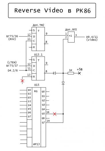

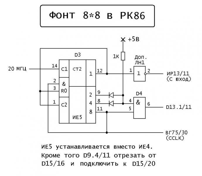

    Для начала нарисовал схему для улучшения фонта и схему инверсии за счёт RVV. Это не та же схема использования RVV из журнала "Радиолюбитель" (кажется здесь добавлен триггер, чтобы сдвинуть позицию). Эти полезные доработки рекомендуется сделать каждому из владельцев реального РК86. Инверсию за счёт Reverse Video - не знаю использует ли кто-нибудь в программах, а вот лучший фонт полезен любому.
    Обратите внимание, что в схеме Reverse Video красными крестиками обозначены переделки, что делаются при фонте 8*8. Если Вы делаете Reverse Video до переделки на фонт 8*8 (т.е со старым фонтом 6*8), то делать разрезы указанные красными крестами не надо.
ID:	60419   Нажмите на изображение для увеличения.
Название:	Reverse Video.jpg

    34 сообщений
    чтобы сделать шрифт 8x8 ставить ИЕ5 совсем необязательно. ИЕ4 вполне способна делить такты на 8, достаточно немного по-иному соединить выводы.
    Теперь. Вы не указываете, что при изменении размера шрифта меняются временные параметры видеосигнала, требуется либо подбирать кварц, либо перепрограммировать контроллер ЭЛТ.
    Конечно вся ИЕ4, состоящая из 4-х триггеров может делить на 8, но 3 последних триггера не могут.
    Нам надо делить на 2 и на 16, чтобы получить попиксельный такт сдвига (ИР13-го) в 10 МГЦ и 1.25 МГЦ для такта ВГ75 (это частота с периодом в время вывода знакоместа). Как же ИЕ4 это сделает?
    Можно попробовать с'экономить ИЕ5, т.е использовать ИЕ4 делящую на 8. Но разрезов и проводов от этого на плате будет больше, но главное - придётся делать отдельный генератор на 10 МГЦ. А так проще - заменил кварц у ГФ24 на 20 МГЦ и сделал замену ИЕ4 на ИЕ5.
    Нарисуйте такой вариант, пусть это будет вариант для тех у кого рука не поднимается выкусить 155ИЕ4 и тех, кто не смог достать 155ИЕ5.
    Не понял, о чём это Вы? Ни ВГ75 не перепрограммировал (да и не умел я это тогда делать) и кварц я тоже не подбирал. Поставил первый попавшийся кварц 20 МГЦ. И всё. Какие временные параметры? ВТ57 и КР580 стали тактироваться на более высокой частоте и быстродействие существенно поднялось. На сколько можно посчитать:
    20:9 * (1-(0.24 : (20:16))=1,795 МГЦ
    В ПЗУ пришлось изменить константы для чтения/записи с ленты, т.к РК86 не умеет настраиваться на скорость.
    Второе. Зачем ограничиваться только реверсом. Надо делать полноценную поддержку цвета, как в Апогее.
    Естественно. Я нарисовал только то, что сделано реально на моём старом РК86. Схему цвета я тогда уже имел, но не стал делать, т.к было несколько причин. Во-первых, у меня не было цветного дисплея, только 3 монохромных. Но 3 монохромных дисплея не заменят один цветной (это шутка юмора). Во-вторых, не было ни одной игры с цветом. И в третьих, это был сильно переделанный РК, несовместимый, с ОЗУ в 60К и CP/M. А RVV я сделал, чтобы выводить в НОРТОНЕ балку подсветки (ну не так же выводить указатель, как это сделал Е.Седов в SE.COM для RK-DOS?). Но оказалось, что RVV не очень удобен для программиста. Тогда я использовал инверсию фонтом, что проще в программировании.
