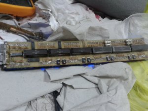

    Разрешите представить конструктив - "RGB Малогабаритное Табло для БК".
    Собиралось как часть темы о часиках на таких матрицах.
    Номера выводов разъема УП БК
    Назначение бит выходного порта 177714 :
    00, 01, 02, 03, 04, 05, 06, 07 - данные портов 580ВВ55А, в инверсном виде. 000001 соответствует зажженному самому левому светику.
    значение регистра управления для вывода всех 3 шт. каналов ВВ55А - "000177".
    08, 09 ( веса битов 000400, 0001000 ) - адрес регистра ВВ55А. Значение 000000 - регистр управления.
    10, 11, 12 ( веса битов 002000, 004000, 010000 )- адрес ИС ВВ55А на плате табло. Номер самой левой ИС - 016000, номер 002000 - не используется, значение 000000
    - разрешение издикации.
    13, 14, 15 ( веса битов 020000, 040000, 100000 ) - номер индицируемой видеостроки. Значение 160000 - самая верхняя видеострока.
    Светики покупались на Али :
    https://ru.aliexpress.com/item/60mm-...6-42bea2d65744

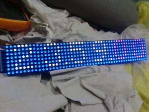

    А что неактивные пиксели также подсвечиваются, нельзя их полностью погасить?
    20.04.2013
    г. Павловский Посад
    4,246
    498
    557
    436 сообщений
    42 Post(s)
    На нижнем скриншоте текста программы, выводящей надпись"23.59.00" есть массив циферок "177777" , овечающих за засветку синей области экрана.
    Соответственно, с др. контентом софта изображение будет другим.
    При измерении выводов ВВ55А напряжение зажженной точки было в районе 0.4 вольт.
    Изначально планировалось на КР531ИР23, даже раздобыл их кучку. Потом посчитал ток потребления - он превышал все возможности БК ( в сумме при 100% засветке выходило 5 а. ). Потом приготовил кучку 555ИР23, даже запрсил трекинг ДПП под них. Как-то"неожиданно" выяснилось, что банально туго с местом под эти самые ИР23 и несколько ИД7. К тому же пиковый ток потребления оказывался всё равно порядка 3 а. ( 150 светиков х 15 ма = 2.2 а +полъампера на ИС ) .
    В итоге нашел коробку ВВ55А, 10 ма они как правило тянут, хоть и на пределе ( 1 вольт просадки при лог."0" ). Получившийся ток потребления при +5.00 вольт на БКшке - 1.5 а пики, типовой постоянный при 100% засветке - в районе 1.2 а.
    Отмечу, что использованные резисторы 330 ом неоптимальны - лучше на красный ставить 270 ом, а на зеленый ~ 300, для более-менее "белого".
