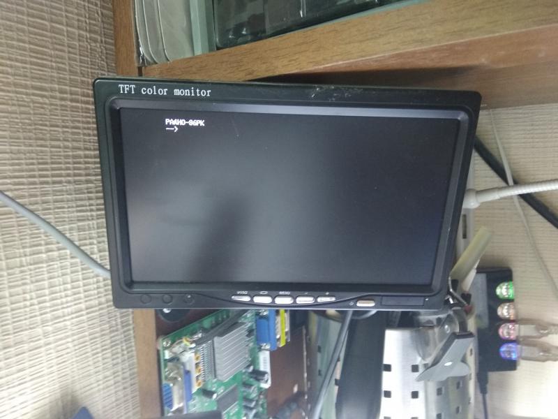

    Подскажите в моем случаи нет ни одно сигнала с ВГ75 на выходах LC и СС , при этом на HRT и VRT есть
    на входе микросхемы все сигналы кроме DAC есть (кто формирует этот сигнал)
    на экране при этом похоже на скачущий квадрат (с кривой строчной и кадровой синхронизацией)
    на шине адреса и данных сигналы есть
    в какую сторону копать?
    ВТ57.

    нашел в чем ошибся - тупо перепутал местами прошивки основную и ЗГ
    сейчас получил такую картинку, она верна? а то я ни разу не видел картинку от РК86?

    Да.
