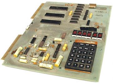

    Подобный учебный стенд делается на ~10 TTL-корпусах, а повторять оригинальный МИКРОЛАБ и тем более пытаться его оптимизировать - задача неблагодарная, т.к слишком сложная. Дешевле повторить ЮТ-88, который даёт то же самое. По-крайней мере, это позволяет его железо в базовом варианте, а если его программа хуже, чем у МИКРОЛАБ-а, то это легко изменить. В МИКРОЛАБ встроен аппаратный шаговый режим, чтобы обучающиеся инженеры могли "пошупать" сигналы осцилографом (что и усложняет схему). Зачем это топик стартеру?
    Замена аппаратных функций на программные позволяет резко упростить схему. Поэтому разумнее разработать что-то своё с нуля, чем разбираться с чужой неоптимальной схемой на сотне корпусов. Чтобы убедиться, что схема реально излишне громоздкая, посмотрите на фото вражеского аналога (во вложении).
    Прошу без обид. Конечно, спорт у каждого свой, но всё-же считаю правильным высказаться. О теме могу судить, т.к я, единственный из присутствующих, много и долго имел дело с МИКРОЛАБ-ом (несколько лет), писал программы для него и даже сделал свой вариант такого стенда.
    Алгоритм МГ-передачи из книги Буреева и Дудко - простой, но не оптимальный. Вообще-то, фазовое кодирование на порядок быстрее. Но для интереса даже лучше применить указанный метод кодирования. Если использовать цифровой магнитофон, что передаёт постоянную составляющую, то модулировать импульсы частотой 1 КГЦ и применять детектор на приёме не требуется. А чем, кстати, не устроил метод работы с МГ, встроенный в ПЗУ микролаба?
    Я имею работающее подобное устройство. Но понимаю, что топик стартер хочет сделать это самостоятельно, потому и не предлагаю готовых решений. Лишь, чтобы не было ненужной критики тех, кто считает что ~10 TTL-корпусов не могут заменить ~100, кратко опишу свою конструкцию 30-ти летней давности.
    Генератор для Ф1 и Ф2 КР580 по схеме СПЕЦИАЛИСТА - ЛН1, ИЕ7, ЛА8. На той же ЛН1 собран НЧ генератор 5-15 Гц (его выход подан на свободный бит ППА). Дешифратор ИД7 для адресации ОЗУ, ПЗУ и портов, плюс 2 корпуса логики для упр.сигналов. ПЗУ 573РФ2, ОЗУ 6264. ППА ВВ55 для клавиатуры. Два выходных регистра ТМ9 и ИР22. ТМ9 управляет ключами на КТ315, что подают +5В на каждый из 6-ти индикаторов АЛС324 (в любой момент времени включён только один ключ, т.к это динамическая индикация). ИР22 напрямую подключен к входам A B C D E F G семисегментных индикаторов. Прерывания не используются, но замер временных интервалов аппаратный (это совершенно не обязательно, ввёл лишь для простоты программирования).
    Кнопок меньше, чем в микролабе, а ввод наоборот удобнее. 20 основных кнопок и функциональные. По нажатию на кнопку с надписью I контроллер переходит в режим ввода с внешней линии или магнитофона. Скорость передачи ~8 кб в секунду. Протокол передачи мой (что-то похожее на фазовую кодировку). Из СПЕЦИАЛИСТА или РК86 в этот контроллер загружается любая другая программа. Есть программа реализующая на этом контроллере обычные часы, а также есть программа вывода текста 16 символов в 2/4 строки на осцилограф, причём развёртка Y не используется. Число деталей считайте сами (на фото деталей больше, т.к там есть другие функции).
    Я имел полную документацию на МИКРОЛАБ и несколько вариантов его монитора. Сейчас осталась только пожелтевшая схема и инструкция по эксплуатации (там в приложении исходник монитора).
