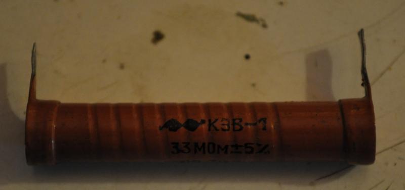

    Цитата Сообщение от omercury Посмотреть сообщение
    Обычные резисторы не пойдут, нужны высоковольтные - удлинённые. Обусловлено зазором между витками резистивного слоя, у высокоомных резисторов он спиральный.
    Высоковольтных резисторов не делают спиральных, тем более высокоомных.
    Можно попробовать косвенно по току второго анода - в присоске должен быть защитный токоограничительный резистор, зная его сопротивление, падение напряжения на нём и ток в цепи можно рассчитать напряжение по закону Ома.
    Возвращаемся к исходным данным Было бы чем измерить ток или напряжение в высоковольтной цепи, не было бы и вопроса.
    Вам лишь бы поспорить.)))
    Каюсь, тут я не прав. Позже я у себя тоже такие нашел, но пост исправить не успел.
