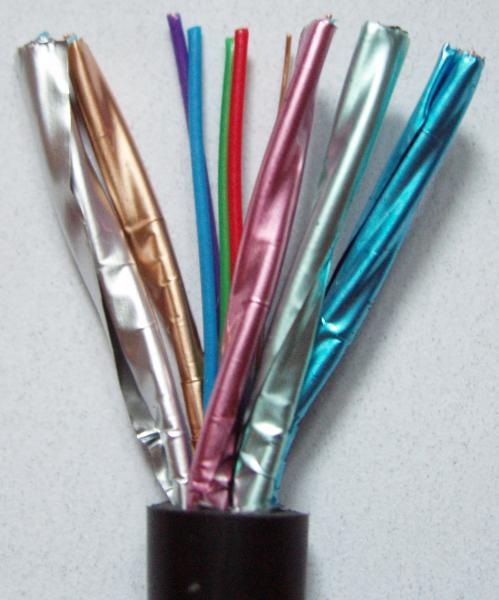

    Хотите кабель с отдельным экраном на каждый цвет, можно взять кабель HDMI. Их много попадается с поврежденными конекторами. В каждом экране витая пара + четыре отдельных жилы. Итого 14 проводов + один неизолированный проводник.
