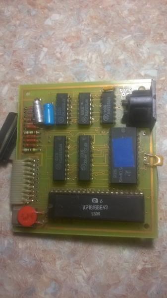

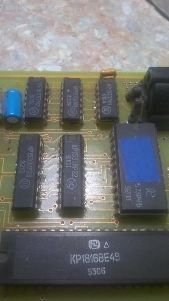

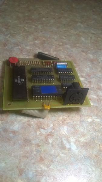

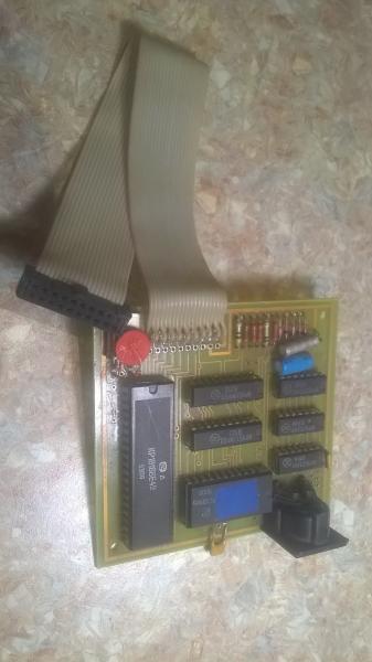

    Кто знает что это за плата такая?

    Контроллер ХТ клавы от Profi

    Вот спасибо. А к желтому скорпиону этот контроллер не пойдет?
    Пойдет к любому спектруму, но он не безвэйтовый. Интересно, какая там версия прошивки...
    Пойдёт к любому спеку, только нужна ХТ клава, а это уже раритет
