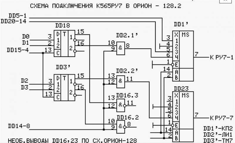

    Установил две линейки 41256 вместо двух линеек 565РУ5 по методике:
    МЕТОДИКА УСТАНОВКИ МИКРОСХЕМ ОЗУ К565РУ7 (41256)
    В ПРК ОРИОН - 128.2
    1. Желательно по тесту убедиться в нормальной работе ОЗУ,
    установленного в компьютере.
    2. Заменить одну (любую) микросхему ОЗУ на К565РУ7, при этом
    вывод 1 следует временно подключить к общему проводу. Проверить
    работу заменённой микросхемы ОЗУ по тесту. (Проверяется 64к из
    256к).
    3. Произвести установку дополнительных микросхем К155ЛИ1 и
    К155КП2 согласно следующей методикe:
    - установить дополнительную микросхему К155ЛИ1 верхом на DD16
    ЛА3 таким образом, что выв.1,7,9,12,14 припаиваются параллельно.
    - отрезать печатный проводник от выв.4 DD23 и выв.4 соединить
    с общим проводом.
    - отрезать проводник от выв.6 DD23 и выв.6 соединить с выв.11
    вновь установленной ЛИ1.
    - установить поверх DD23 КП2 микросхему дополнительного
    мультиплексора К155КП2 таким обраазом, что выв.1,2,8,14,15,16
    - соединить выводы дополнительной КП2 следующим образом:
    выв.3 с выв.1 DD5 ИЕ5,
    выв.4 с общим проводом,
    выв.5 с выв.14 DD20 (адрес А2)
    выв.6 с выв.8 доп ИМС ЛИ1
    Таким образом, прлучаем дополнительную линия адреса МА9 для
    работы РУ7 и регенерации по 512 адресам.
    - выв.16 DD18 ТМ8 отрезать от выв.10 DD16 ЛА3.
    - соединить выв.10 DD16 с общим проводом.
    - соединить выв.16 DD18 ТМ8 с выв.10 доп. ИМС ЛИ1
    - выв.13 доп. ЛИ1 временно соединить с общим проводом.
    4. Проверить работу ОЗУ по тесту. При этом тест должен пока-
    зать неисправность всех микросхем ОЗУ, кроме одной, заменённой
    на РУ7 (она должна быть исправна).
    5. Заменить остальные ИМС ОЗУ на К565РУ7. Проверить память
    тестом. На данном этапе обеспечивается работа 256 кБ ОЗУ (из
    каждой линейки по 128 кБ), т.е. аналогично установленным четы-
    рём линейкам на РУ5, но без дополнительной платы ОЗУ.
    6. Для полного использования ИМС РУ7 и получения объёма ОЗУ
    512 кБайт (а при установке дополнительной платы ОЗУ до 1 МБайт),
    небходимо:
    - установить верхом дополнительную микросхему К155ТМ7 на
    DD18 ТМ7 (для расширения разрядности порта страниц памяти),
    таким образом, что выв.5,12,13 припаиваются параллельно.
    - соединить выв.2 дополнительной ТМ7 с шиной данных D2 ИМС
    DD17 выв.14.
    - соединить выв.3 дополнительной ТМ7 с шиной данных D3 ИМС
    DD17 выв.15.
    - соединить выв.15 дополнительной ТМ7 с выв.13 дополнительной
    ЛИ1 (предварительно его отсоединив от общего провода).
    - соединить выв.16 дополнительной ТМ7 с выв.10 DD16 ЛА3
    7. Проверить работу ОЗУ в целом.

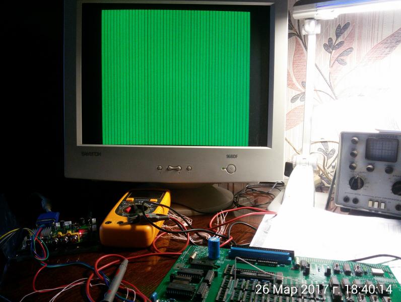

    Пропустил все промежуточные пункты и сразу распаял всю схему. Но при включении компьютера на экране появляется одна узкая зелёная вертикальная полоса полосками шириной около 20 пикселей и одна широкая, где то на треть экрана. Такое ощущение, что выбирается неправильная часть памяти. Ни один тест ничего не отображает ...
    Экспериментально замкнул проводник от вывода 13 D2.2' на землю и всё сразу заработало. Проходит тест 256 КБ памяти и все 4 диска отлично работают. Все тесты тоже отлично работают.
    Так вот никак не могу по схеме понять в чём проблема ... По идее вывод 13 D2.2' по схеме это бит D2 порта переключения страниц. С какого фига туда по умолчанию записывается "1" ? У меня ощущение что в схеме что то напутано, либо выходы мультиплексоров надо поменять (7 и 1 выводы РУ7), либо порты DD18 и DD3' поменяны местами?
    Кто уже расширял память по этой методике? 512 КБ у кого нибудт работало? Или имеет смысл отпаять этот дополнительный порт DD3' и просто посадить 13 и 10 вывод D2.2' на землю и использовать только 256 КБ?

    Заработало. Оказалась дохлая новая SN7475N. Раньше у меня к буржуйским микросхемам было больше доверия ... но впредь надо будет их тоже по возможности сначала проверять ... У неё на выходе 15, как раз 10 вход ЛИ1 висела постоянно "1" ...
