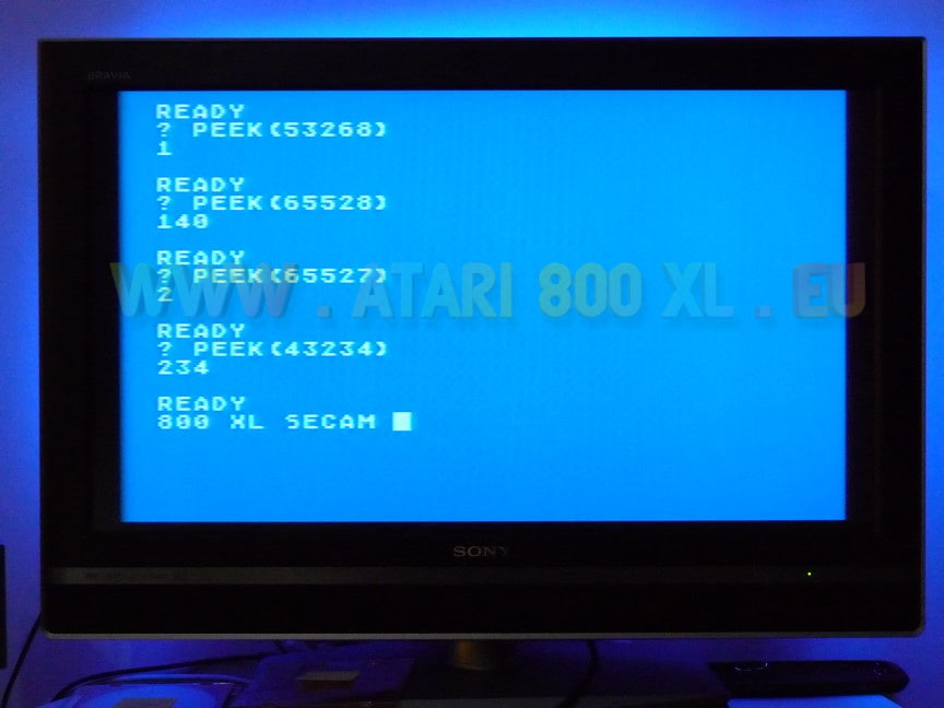

    Привет, подключил, картинка чёрно белая. Подскажите пожалуйста как добиться цветного изо? Телик ЖК.

    Ну для начала убедится, что у тебя не французская модель с SECAM, ну и проверить, что телик точно PAL.

    А как можно проверить? наклейка снизу содрана
    or your information, the results are:
    PEEK(53268) = 1 [PAL/SECAM]
    PEEK(65528) = 140 [Not a 400/800]
    PEEK(65527) = 2 [XL OS Rev. 2, 1983-05-10, 800XL(most)/65XE(most)/130XE(most)]

    Спасибо! А там только через тюльпан можно подключить? Я к тому что бы картинка получше была.
    можно и нужно sVideo! примеров кабелей масса в инете.

    Интересно, у меня 65 а цифры все те же что и у вас выдала.
    Это не у меня это фото из интернета.
