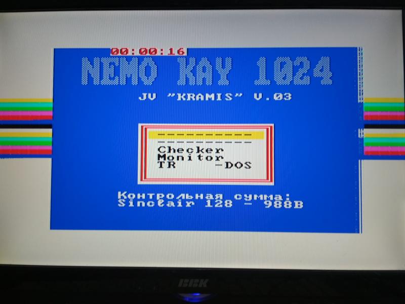

    Добрый день.
    На бордюре появился матрац в виде вертикальных полос, справа и слева от экрана моргают черные вертикальные полосы (бордюр работает), также двоится текст.
    Фото и схему в формате djvu прилагаю, грешу на D33 и D34 (КП13) может кто что подскажет.
    Резко? Раньше всё работало?
    Моргают в такт с FLASH? Из-за этого на 2-ом и 3-тем скрине то нет, то есть?
    Похоже. Где-то даже упоминалось, что КП13 могут самопроизвольно гореть, особенно пр-ва "Светлана" (555КП13).
    Известные проблемы и разночтения по «материнской плате» KAY-1024:
    Часто вылетает мультиплексор D33(КП13). Рекомендуется замена на импорт(74ALS(LS)298) и КАТЕГОРИЧЕСКИ не рекомендуется на это место ставить микросхемы производства ОАО "Светлана"(Питер).
    А что с питанием в разных точках платы?

    Мигает в такт с FLASH.
    Питание нормальное.
    Стоят 1533КП13.
    Раньше подключал к другому телеку через видео изображение было ЦБ но четкое, а теперь к новому через SCART может с ним косяк.
    Ща читаю про SCART, пишут что RGB надо подключать через сопротивления иначе может двоится текст, вечером попробую отпишусь.

    Похоже на глюки сдвигового регистра в видеотракте. Какие-то "иглы" при перезаписи содержимого каждые 8 точек изображения. Со схемой Кая не знаком в деталях, поэтому смотрите сами.
    А почему полосы только на Бордюре, на PAPER их нет.
    Я думал что сдвиговый регистр работает в области PAPER.
    Там ИР10+ИР16. Тут ужЕ много мессаг был про характерный глюк в этом узле. Зависит от конкретной ИР10. Я тоже сперва про него подумал. Лечится очень просто - чуть задержать сигнал /SCR (15-ая нога ИР10).

    Задержать RC цепочкой или 2 раза через ЛН1 прогнать (насколько задержать?).
    Если RC то какие номиналы?

    Да, логично, я сначала и не обратил внимание на сей нюанс. Но есть одна деталь - регистр на бордюре отключается сигналом SCR, но внешне похоже, что не совсем он там отключается, и каждые восемь точек (CLC) что-то там проскакивает.
    Это всего лишь мои предположения.

    Вечером проверю осциллографом.
    Там не надо так сложно. Просто конденсатор на 18...33пФ между 15-ой и 8-ой (GND) ногой ИР10.
