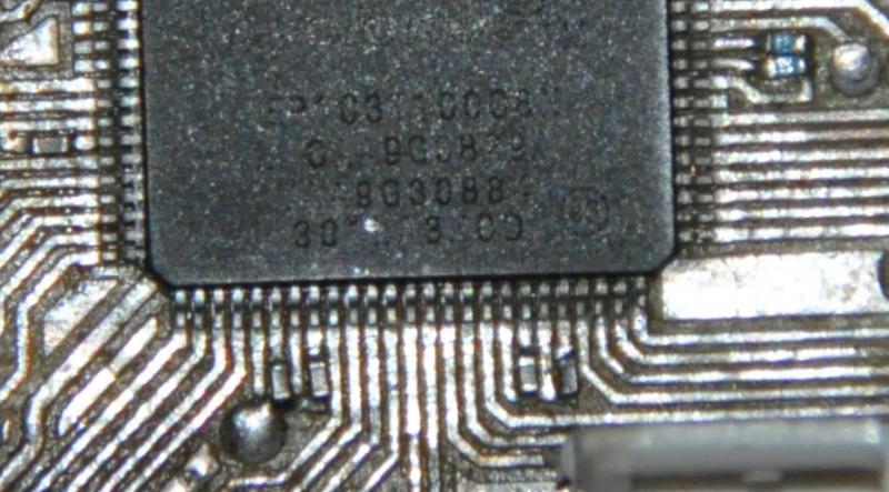

    14.06.2005
    г. Калуга
    10,149
    216
    776
    420 сообщений
    23 Post(s)
    Цитата Сообщение от Totem Посмотреть сообщение
    а смысл? без железа?
    Ну вот для модуля на пробу сгодятся Надо же попробовать их поюзать.
    А пока вот мой вариант модуля с EPM3256AQC208 - это чтобы случаем не нарушить чьи то права.
    Изменения по сравнению с оригинальным модулем Игрософта:
    - CPLD теперь находится на верхней стороне
    - изменена разводка, постарался сгруппировать ответственные сигналы.
    - уменьшено количество конденсаторов.
    - изменено посадочное место микросхемы ОЗУ
    Картинки:
    А вот это напрасно. Экономии на копейку, геморроя на рупь...
    Поставьте хотя бы по одному на каждую пару выводов питания. Ну, не мне Вас учить.
    Кстати, типоразмер 0201 лишнего места совсем не занимает и прекрасно паяется даже без маски.
  10. #109
    14.06.2005
    г. Калуга
    10,149
    216
    776
    420 сообщений
    23 Post(s)
    Тут нет никакой экономии. Я могу те 4 кондера по углам перенести на обратную сторону. Пока не решил. Больше для этой CPLD хи ставить я думаю не стоит. И пока геморроя на рупь не наблюдал.
    И да погляди где у Игрософта кондеры стоят - и блин работает же.
    Возможно для ПЛИС там надо ставить больше, не спорю.
  11. #110
    13.02.2016
    г. Королёв
    493
    12
    11 сообщений
    Сделайте хотя бы так, но тогда уж парные площадки поближе к пинам питания.
    ...и аж 4 (С2, С4-С6) параллельно где-то с краю.
    и блин работает же
    Сам удивлён)))
    UPD
    парные площадки
    В смысле под 2 конденсатора на 1-10n и 100-500n параллельно.
    Гейты тут достаточно мощные и их весьма немало, фонить будут.
    Лучше сделать по правилам и быть уверенным, что по крайней мере от этого глюков точно не будет.
