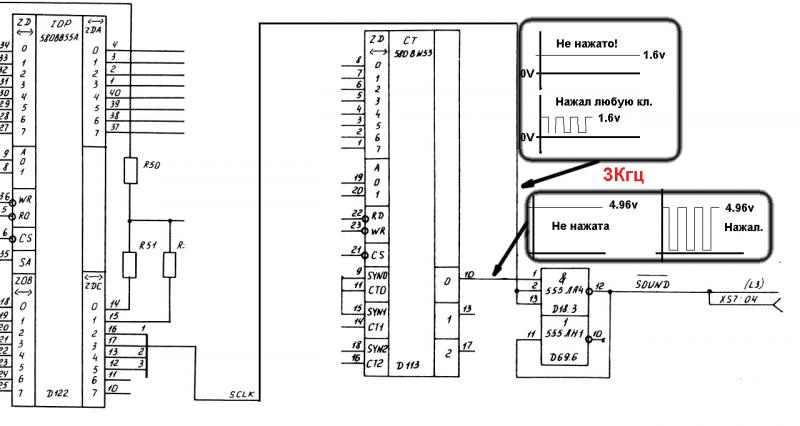

    По умолчанию СБ8020: Ремонт. Постоянный тон после нажатия любой клавиши
    Было сильно занижено питание +12. БП отремонтирован.
    Запускаю ПК. В пищалке короткий BEEP... идет загрузка. появляется ОТПС2.0 / Бейсик Корвет 2.0 / Москва 1988 / ОК.
    Жму любую клавишу, в пищалке появляется постоянный тон средней частоты и длится пока не сделаю RESET.
    Команда BEEP, понижает частоту тона, но не прекращает его.
    Жму любую клавишу - опять частота становится средней.
    На все клавищи реагирует, залипаний нет. На экране все прекрасно видно.
    В каком направлении рыть?

    там есть сигнал, который разрешает-запрещает прохождение тона, этот сигнал иногда "залипает" (на моём корвете такое тоже периодически возникает), гляньте по схеме этот сигнал и осциллом померяйте где его там "залипло".

    SOUND и /SOUND ?
    Вот результат измерений. Помоему ВВ55-ой (D122) пришел кирдык. Или вход 2 или 13 К155ЛА4-й....
    P.S. Разрезал дорожку между ВВ55-й и ЛА4-й. Вот сюрприз... на входе 2 и 13 стабильно 1.6в.
    P.P.S. Заменил К1533ЛА4 - не помогло
    P.P.P.S: Заменил ВВ55-ю! Урааа, заработало! Тема закрыта!
