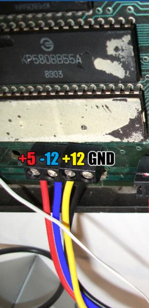

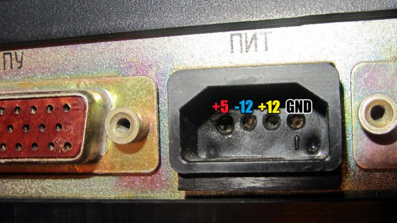

    Ну и напомню, чтобы подключить Корвет к ATX-блоку питания нужно подать:
    1) GRD - черный провод в ATX
    2) +12 - желтый провод в ATX
    3) -12 - синий провод в ATX
    4) +5 - красный провод в ATX
    Чтобы запустить ATX блок без материнской платы, надежной перемычкой (например, разогнуть и вставить скрепку) или лучше кнопкой-тумблером, закоротить зеленый с любым черным проводом.
    Стандартная распиновка разъема питания в Корвете:
    Если подпаиваться напрямую к плате:
