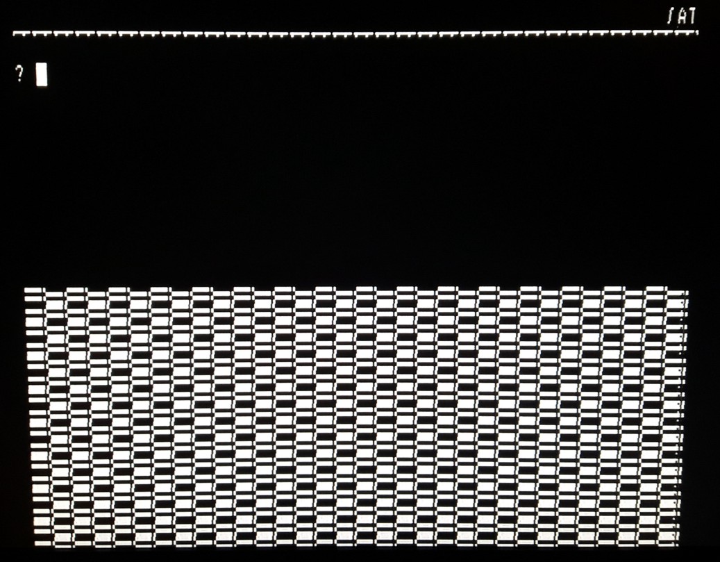

    Приветствую! Получил я наконец-то вожделенную кнопочную БК-0010-01 в отличном состоянии. Машинка запускается, но в Бейсик не выходит. Блок МСТД не запускает фокал (на другой БК-0010-01 он работает нормально). На экране частично шахматка, частично интерфейс:
    Клавиатура работает, РУС/LAT переключается. Кондеры все на месте. По виду убита одна или несколько микросхем ОЗУ. Прошу совета по ремонту - наобум менять микросхемы ОЗУ не хотелось бы. С прошлой БК мне товарищ ММ очень помог, точно указав на дохлую микросхему. Но там была БК-0010 и хотя бы тесты ОЗУ работали. Здесь же блок МСТД почему-то совсем не работает. Заранее спасибо за советы.
    Всё, тему можно закрывать. Обнаружил дохлую РУ6 по слишком низкому уровню Data Out. Заменил её на 4164 и всё - машинка запускается в Бейсик, тест ОЗУ из МСТД проходит.

    Заменена DS14 ?

    Приключений с Микрошей мне показалось мало - решил взять БК0010-01. Экситон, 88г., механическая клавиатура. На экране... правильно - шахматка (а что же еще...). Выводится в верхней трети экрана. 15-е вертикальное поле (если считать справа - примерно посереди экрана) часто содержит "мусор", но иногда чистое. Если комп быстро выключить-включить - шахматка на весь экран. При нажатии на клавиши из бипера слышатся щелчки, похожие по звуку на статические разряды. Иногда (очень редко) при включении нет кадровой синхронизации, а также бывает, что шахматка через примерно 0,5 сек очищается и имеем чистый черный экран. Процессор горячий (керамика), также прилично (до 50C) греется чип дисплея и 531АП2. Подсадка ОЗУ на картину особого влияния не оказывает, на DCL/ACL лог. 1 На ШДА везде что-то есть (сдвоенные - одиночные импульсы в "0" ~75kHz), но на AD0 - тишина (как на процессоре, так и на дисплейном контроллере +5В). Похоже, случай непростой ))

    Подробный скриншот необходим.
    ВМ1 выделяет 1.2 ватт, АП2 - полватта.
    Ну и фото платы желательно.

    Путем активного шевеления выяснил, что если сильно прижать резисторную сборку возле процессора - импульсы на AD0 появляются. Пропаял резисторные сборки (для профилактики все) и аппарат заработал. В ДВК тоже с таким сталкивался - сборки плохо контачат с платой. Наверное, материал выводов такой... Короче, сериала на пять страниц не получилось ))
