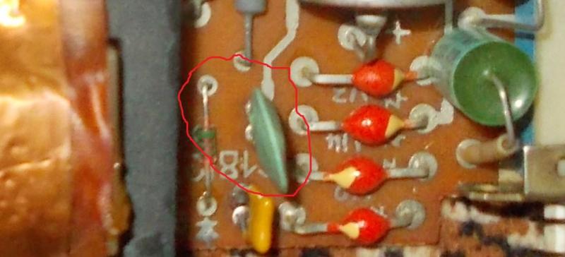

    Добрый день всем.
    Ребята есть БП В265 (5 вольтовый) уже второй вышел из строя ... (очень сильно перед кончиной грелся транзистор КТ872А) думаю дело в нем?(палит предохранители)
    Если он начал греться только перед кончиной, то должна быть для этого причина (возможно даже подсохшие емкости).
    P.S. Если не сложно, сделай фото платы с двух сторон. Особенно интересует нижняя сторона платы и верхняя в районе диодного моста.

    я уже выпаял КТ872А и прочистил дырочки ... если это ничего то сфоткаю...
    Фото БП В265
    Фото БП В265
    Спасибо, то что нужно. Посмотри пожалуйста номинал вот этого конденсатора:
