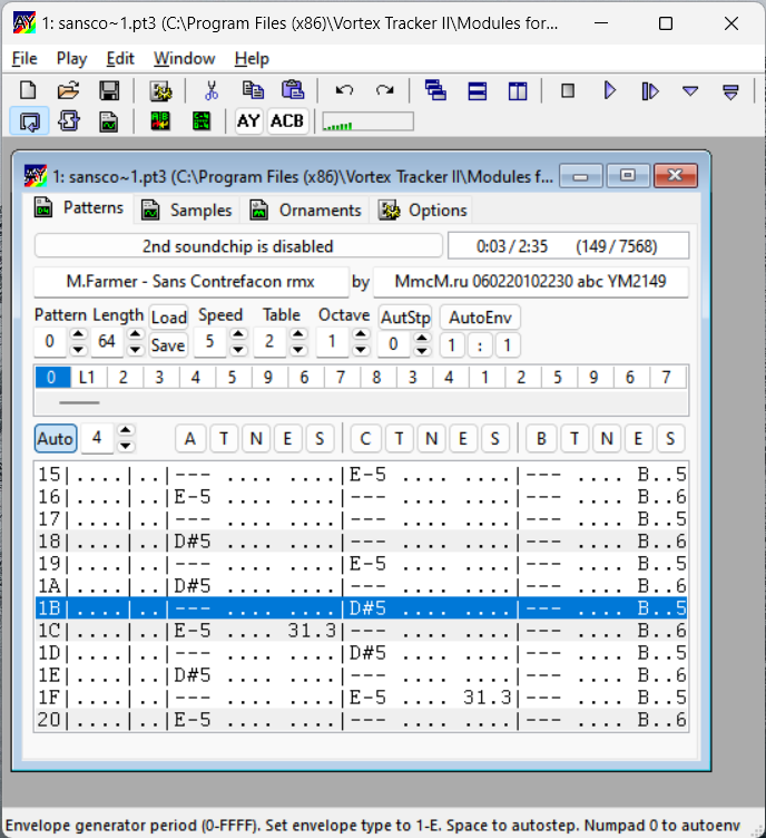

    Я ужаснулся, когда впервые увидел Вортекс. Мой первый вопрос был: “А нет ли другого трекера под AY с более приятным
    интерфейсом?”. Как оказалось, нет. Поэтому моей первой задачей было переделывание уже существующего интерфейса,
    в чём сильно помог Сергей MmcM, любезно предоставив черновые наброски интерфейса, который он хотел видеть.
    Как видите, в тулбаре убраны кнопки копирования и вставки, Undo и Redo, а так же кнопки расстановки окон.
    Последние больше не нужны, потому что теперь всю работу по расстановке и ресайзу окон Vortex берёт на себя.

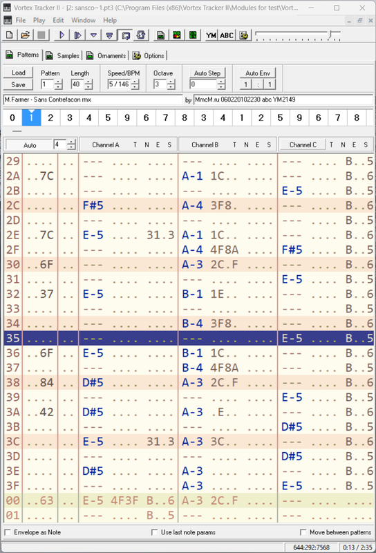

    Изменения в редакторе паттернов
    Появилась возможность видеть содержимое предыдущего и следующего паттерна. Очень удобная фича!
    Опция Move between patterns позволяет свободно перемещаться между паттернами курсором или колесом прокрутки.
    Опция включается и выключается нажатием Shift+`.
    Опция Use last note params запоминает параметры последней ноты: семпл, орнамент, огибающая и громкость.
    При вставке следующей ноты происходит автоматическое заполнение этих параметров.
    Опция включается и выключается нажатием Shift+Esc.
