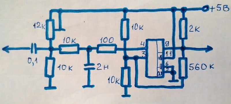

    Photocor, в общем да, 1.8 кОм многовато. Смело напрямую подавай (и синхру тоже), оно точно не сгорит.
    27.06.2017
    г. Жуковский
    164
    44
    Смело подал напрямую, 5 вольт через подстроечник 0-500 Ом, покрутил подстройку и - УРА!!! - спустя всего 14 лет после покупки мой Квант-БК впервые показал цветную картинку
    Рад как в Новый Год, спасибо огромное за советы.
    А с магнитофонным входом буду пробовать, но уже без такого энтузиазма, как с видеовыходом. Подключу к дисководному порту эмулятор с SD-карточкой, а остальной хардкор уже реализую если сил хватит.

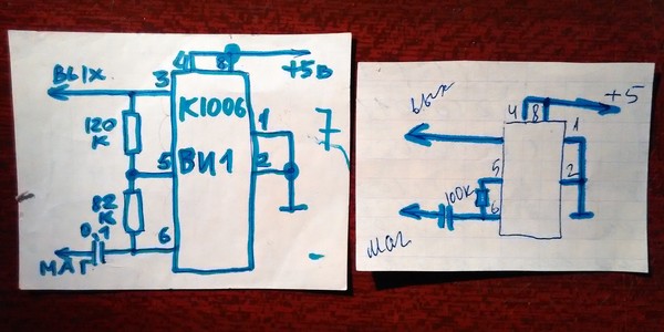

    Молодец!
    Я бы просто собрал другую схему магнитофонной "читалки". В "сложной" схеме микросхема К554СА3.
    Ну, раз уж пошла такая пьянка... Но это значит, что внутри надо что-то отключить и подключить вместо этого новый узел? Гляну схему...
    Ха, принципиальной схемы-то у меня и нету! Придется по месту ориентироваться, ждите новых вопросов типа "куда подпаиваться" ))
    Как нету? Совсем? Даже здесь? )

    (Atas = квант бк = мс 0530)
    Я знал, что мой компьютер атас, но чтобы это было признано официально - слышу впервые!
    Правильно ли я понимаю, что для лучшего распознавания кассет мне надо заменить то, что между 3-й ногой разъема и TI?
    Совершенно верно.

    если что можно просто спаять навесом читалку с магнитофона на базе 1006ви1 (по схеме как в KAY), у меня уже 20 лет такая в БКшке стоит и прекрасно читает с ноута с вывода через звуковуху магнитофонные файлы
