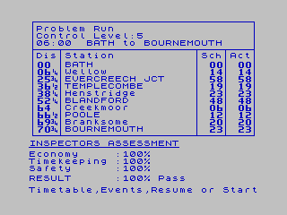

По Evening Star - кто нибудь разобрался с сигналами семафоров? Интересует следующий момент, вот проезжаю желтый закрытый сигнал(что означает следующий будет красный закрытый), сбавляю скорость - иногда красный закрытый сигнал успеет открыться и я спокойно проезжаю, но иногда он не открывается, тогда я останавливаюсь жду несколько минут, а он не открывается. Убыстряю время - он не открывается. В результате все расписание про*****. ЧЯДНТ? Подозреваю, что м.б. связано с токенами, которые получаешь на проезд по одной линии, но это не точно...
UPD: Это баг, уж не знаю оригинала или версии с тырдоса. Играю в версию Power of Sound. Если после того как проедешь на запрещающий сигнал семафора пытаться загрузить сохраненную перед этим местом игру, то в дальнейшем этот сигнал так и остается закрытым всегда. Лекарство - перезагрузка самой игры.
