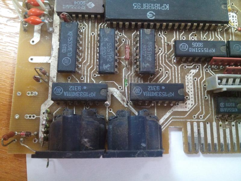

    Обращаюсь с просьбой оказать помощь в определении модели/ версии ZX-Spectrum.
    Прошу консультации и помощи в запуске платы ZX Spectrum , отданной мне знакомыми. Определится бы с моделью в первую очередь, чтобы понимать что и где подключать , чтобы запустить.
    Вариант платы необычный, надо сказать. Ранее не видел такой.
    Полагаю, что это Пентагон-48, но выполнен на БМК и имеет на своем "борту" музыкальный сопроцессор.

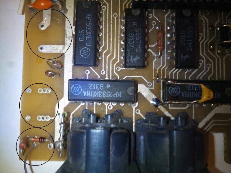

    Смотрю просмотров достаточное количество, но никто не высказал свох предположений. По ходу дела прошу подсказывать, какой разьем для чего может быть. Размер платы при таком вооружении впечатляет: 265*90 мм. Вчера методом ""научного тыка" определил, что на общем фото второй от края разьем слева - это Sinclair. Контакты первого слева разьема соединены через резисторы 1,2 ком и выходят на контакты 3,6,10,13 мс КР1533КП 11А. Что это может быть за разьем? Контакт 1 первого гнезда справа выходит через делитель из резисторов на 5,6 ком на 4 ногу мс К561ЛН2, а 3 и 5 контакт через резисторы 5,6-5,9 ком на 12 ногу мс к555ЛН1. Что это может быть за разьем?
    26.09.2009
    г. Красноярск
    3,200
    40
    128
    103 сообщений
    Щупал в свое время, такой клон на ПЛМ. ЕМНИП, имеет русифицированное ПЗУ и 48К на борту и что странно YM.
    Если смотреть на торцы разъемов два слева джойстики (синклер и кемпстон), потом - бета диск и порт принтера, справа вывод магнитофона и выход на телевизор (который подключен через резистивную сборку).

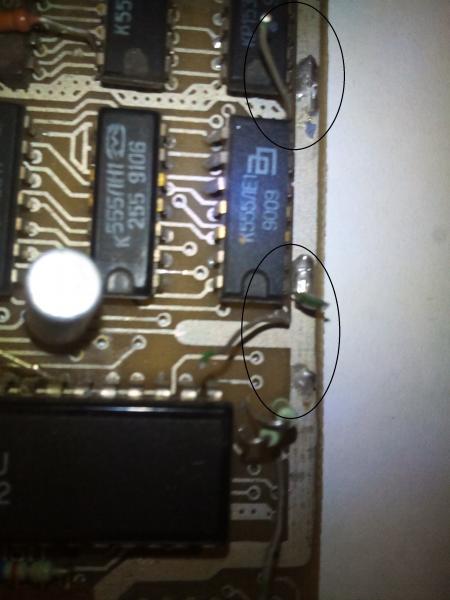

    31.08.2017
    г. Новосибирск
    Спасибо! Просьба к вам: посмотрите слева плату. У меня на плате обрезаны провода, соответственно , не уверен с подключением питания. Сборка из диодов полагаю ввод для 5V, а вот 12V как заводятся не соображу. Похоже были какие-то детали, которых коснулись руки вандалов, как и блокировочных конденсаторов.
    02.06.2009
    Искитим
    1,275
    sev67, смотри с 40й ноги ВГ93 12 вольт
    31.08.2017
    г. Новосибирск
    Смотрел. Выходит- выходит через "соплю" на левый край платы . На сопротивление и диод возле крайнего гнезда. А рядом посадочные отверстия для каких-то деталюшек.Нажмите на изображение для увеличения.

    sev67, плата питается от трансформатора, напряжением примерно 6 В, которое стабилизируется аналогом КРЕНки. 12 В формируется на плате, примитивным умножителем-преобразователем.
    Беглым взглядом вижу, что с платы повыкусывали КМки.

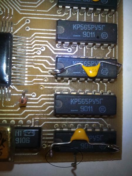

    Цитата Сообщение от sev67 Посмотреть сообщение
    Чем заменить? Какие конденсаторы лучше использовать?
    Прекрасно меняется на "пленку" или керамику, 0.1-1.0 мкФ. В основном у вас выкушены именно блокировочные емкости.

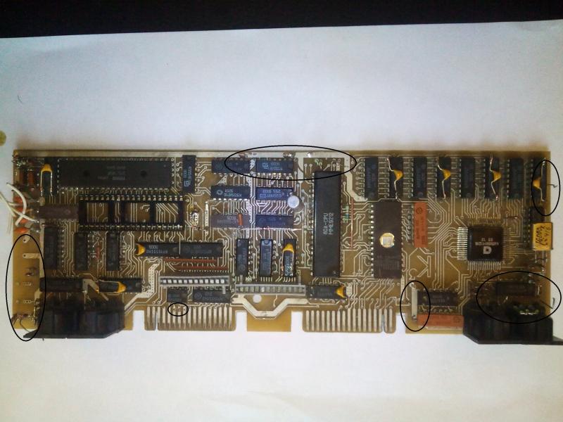

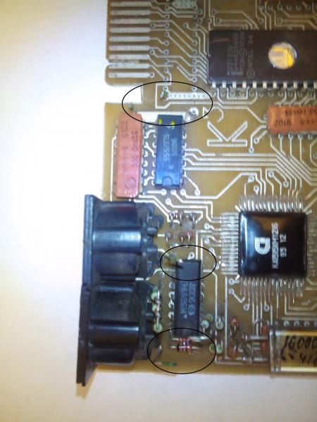

    31.08.2017
    г. Новосибирск
    На днях могу поскрести по сусекам в поисках платы
    Немного подшаманил плату: впаял в те места, где явно видно , что "выкушены" КМ-ки блокировочные конденсаторы, выдернул ВГ-93 и поставил "кроватку"- жду прихода МВ8877А.
    Осталось несколько проблемных мест, где видно, что не достает каких-то компонентов, но каких именно не понять .
    Обращаюсь к вам с просьбой "поскрести по сусекам" на выходных и подсказать какие детали нужно восстановить. Проблемные места я выделил на фото "овалами".
    Заранее благодарен за помощь и совет. Эдуард.
