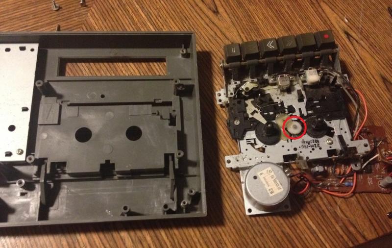

    По умолчанию Серый +2 стрекочущий кассетник
    На нескольких серых +2 столкнулся с посторонними шумами при работе встроенного магнитофона. Шумы похожи на стрекот.
    При изучении потрохов нашлась трещина в верхнем венце средней шестеренки.
    Шестеренка очень мелкая (на фото обведена красным).

    Я думаю проблема в этом. Мне одному повезло или еще кто-нибудь сталкивался с подобным?
    Почему-то инфы об этом нигде не нашлось.

    Трещат обычно шестерёнки. Но треснувшие шестерёнки не попадались. Обычно трещали от того что пружина, которой другая шестерёнка прижимается слабела, то обычно лечил небольшим "натягиванием" пружинки (цеплял пружинку не за концы, а за сами витки пружины).

    Если кому интересна эта история. То позже была заказана (отлита) новая шестеренка и после ее установки вместо старой, все посторонние звуки исчезли.
    ЛПМ работает практически без шума.
