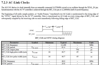

    Цитата Сообщение от s_kosorev Посмотреть сообщение
    Типичный представитель, 10 летней давности, не особо отличается от того что сейчас
    https://www.rockbox.org/wiki/pub/Mai...8731_8731L.pdf
    Здесь I2S шина, не так показательно, как в старых чипах, где за синхронизацию отвечает отдельный пин.
    это уж как повезёт с частотой кварцевых резонаторов. Если попались достаточно точные и одинаковые (что редко бывает, обычно разброс до 2 кГц), с одинаковой температурной зависимостью и установленные в корпусе компа так, что температура звуковой карты и видеокарты одинакова, то вполне возможно, что коррекции не потребуется.
    о5-25
    Клок нужен для интерфейса.
    Ну и для дельта-сигма АЦП/ЦАП, если они есть.
    Не надо догадок и предположений, читайте лучше документацию, её есть в интернетах.
    Нашел кой-какие доки по знаменитой Аудиджи.
    Ибо поискал))) (источник)
    Если честно, я несколько смущён...
    Тактовая берётся от кодека AC97, всё синхронизироутся через PLL (ФАПЧ), что просто гарантирует джиттер.
    Ну принцип работы у него такой...
    Последний раз редактировалось omercury; 13.05.2019 в 23:12. Причина: картинка съехала
