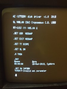

    Пошли первые вопросы от владельцев ДВК, купивших этот контроллер. Решение вопроса, который в барахолке задал DATAsoft, в общем-то, не так очевидно. Дело в том, что драйверов для КЖД существует несколько штук и все они имеют название файла DW.SYS, какой из них стоит на конкретной машинке мы, естественно, знать не можем. И не факт, что находящийся на наших псевдодисках DW.SYS окажется совместимым с тем, который стоит у вас на ДВК. Поэтому проще всего загрузить ДВК с этого DW, инициализировать VM: скопировать на этот VM: свой драйвер DW.SYS, потом, не выключая компьютер, перезагрузиться с AZ: (дважды нажать кнопку ОСТ и набрать 177226G) и скопировать с VM на SY актуальный драйвер DW, для чего последовательно подать четыре команды
    DEAS - в некоторых из псевдодисков сразу при загрузке DK назначается
             на какой-то из приводов LD, DEAS отменяет все назначения
    REM DW - это чтобы убрать имеющийся на AZ драйвер DW из таблиц системы
    UNPRO DW.SYS - драйвер DW.SYS может оказаться защищенным от удаления
    COP/SY VM:DW.SYS SY: - и, наконец-то, копируем драйвер.
    После чего надо будет перезагрузиться, и наша подборка системы заработант с вашим драйвером DW. Убедившись, что все работает, можно будет расписать этот DW.SYS на остальные псевдодиски AZ.
    25.02.2006
    Нижний Новгород
    2,696
    25
    18 сообщений

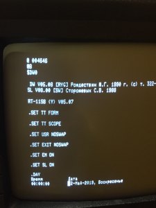

    Добрался сегодня до своего ДВК-3М. гружусь с AZ0 (177224G). После загрузки пишу SET DW INFORM и получаю:
    DIR DW0: дает тот же результат.
    При этом загрузка с HDD работает штатно.
    Вопрос. Как настроить драйвер записанный на диске AZ0:?
    p.s. По предыдущей инструкции пытался скопировать свой dw.sys - не заработало... Пишет ошибку как на первой картинке..
    Последний раз редактировалось DATAsoft; 28.06.2019 в 23:18.
