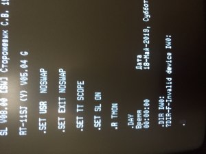

    Добрался сегодня до своего ДВК-3М. гружусь с AZ0 (177224G). После загрузки пишу SET DW INFORM и получаю:
    DIR DW0: дает тот же результат.
    При этом загрузка с HDD работает штатно.
    Вопрос. Как настроить драйвер записанный на диске AZ0:?
    p.s. По предыдущей инструкции пытался скопировать свой dw.sys - не заработало... Пишет ошибку как на первой картинке..
    Раз "заголовка" драйвера при загрузке нет - значит он HDD не видит.
    Видимо что-то регистры DW перекрывает.
    PS: Плата AZ стоит последней?

    Возможно драйвер с HDD не переписался. Не все DW.SYS поддерживают разбивку и команду INFORM.
    Надо загрузиться по команде B DW0 и вызвать SET DW INFORM - должны появиться параметры разбиения.
    Потом тоже самое, загрузившись с AZ0: сделать DIR DW0: и, если выдаст каталог, вызвать SET DW INFORM - если будет Invalid set parametr, то драйверы
    разные.

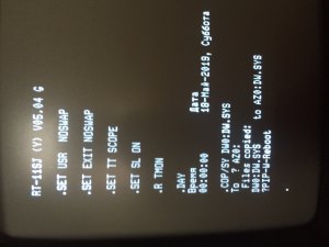

    Со свежей головой попробовал следующую последовательность действий.
    Загружаюсь 177224G. После загрузки диск DW0 виден, каталог считывается, диск DW1 не виден (мой драйвер настроен на два диска)
    Даю команду:
    Драйвер похоже копируется.
    После этого перезагружаю комп, снова 177224G и в итоге:
    Что я делаю не так?

    Цитата Сообщение от DATAsoft Посмотреть сообщение
    Что я делаю не так?
    В зависимости от того, как настроена разбивка диска в DW.SYS, который на винте, возможно, что каталог читается нормально, а вместо DW.SYS читается фигня. Лучше - загрузиться с DW, скопировать DW.SYS на дискету, загрузиться с AZ, скопировать DW.SYS с дискеты, перезагрузиться (или INS DW:,), проверить.

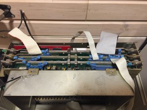

    кстати мой диск DW0 виден если только я предварительно загружаюсь с него и после сброса гружусь с AZ. Если загрузиться после включения сразу с AZ - мой HDD не виден.
    Когда я вставлял два контроллера DW в свой Квант, была проблема с работоспособностью контроллеров. ЕМНИП, проблема была в том, что цепочки сигналов прерываний, запроса ПДП и их подтверждений получались замкнуты в кольцо. Опять же, ЕМНИП, решил проблему разорвав цепочку на одном из контроллеров. Поскольку было давно - то, что проблема наблюдается - факт (проверял, когда запускал Квант после приобретения монитора), как решал - давно было - не факт. Но Квант запустился (и были видны оба диска) только при определённом порядке контроллеров в корзине, что как бы намекает
    Хотя нет, не прав в данном случае - есть пустое место
    Пробовал. Не помогло.
    Spectrum жив!!!
    30.11.2015
    г. Самара
    7,507
    344
    714
    596 сообщений
    Ну тогда трясите разработчиков.
