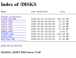

    Есть немного времени позаниматься сетью
    сделал WEB-сервер отдающий файлы с SD-карты
    ну и ведется дальнейшая работа
    соответственно всем, у кого уже есть AZ - рекомендую озадачится приобретением сетевой карты
