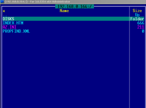

    Еще маленький шаг
    WEBDAV сервер уже умеет отдавать файлы и можно ходить по директориям
    окошко FARа

    WEBDAV работает - поддерживаются операции
    - копирование на карту, с карты, создание дубликата файла на карте
    - перенос и переименование файлов на карте
    - удаление файлов и директорий на карте
    - создание директории
    ограничения
    - язык английский
    - формат DOS
    - длинные имена не поддерживаются
    протестированные клиенты WEBDAV
    - neon/0.30.2 (идет в комплекте netbox - FAR3)
    сейчас займусь вылизыванием кода и оптимизацией
