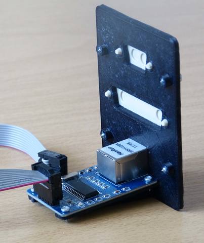

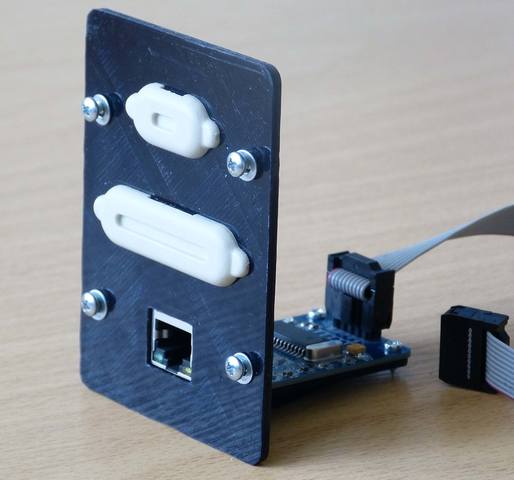

1. платы для AZ QBUS уже в России и наверное к концу следующей недели будут у меня
2. платы AZ 2020 на ПЛИС уже отправлены производителем, наверное через пару месяцев доползут
ps: да, ради интереса прогнал тест чтения в nl - получается скорость 212КБ в секунду тк AZ еще без ПДП
