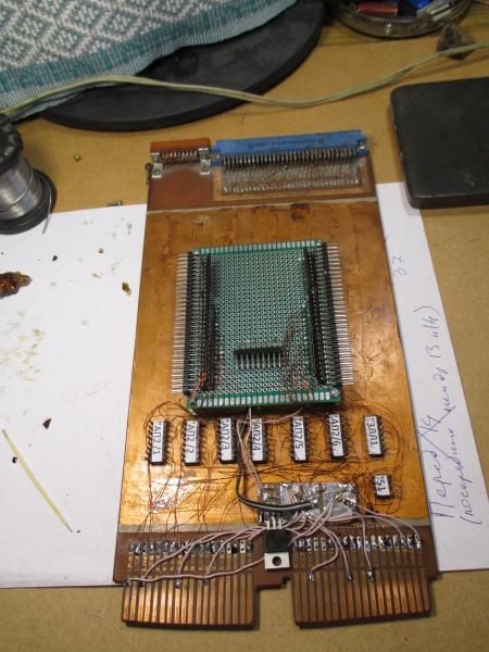

    Железяку я таки сделал. В смысле, макет. Теперь осталось сочинить в нее софтину. Фирмварь, так сказать... Уффф! Больше я такими делами заниматься не буду - не с моим зрением собирать сложные железяки.
    Вот так выглядит готовая железяка:
Название:	Готовая жжелезяка.jpg
    А так - она же с подключенной китайской пробной платой с МК.
Название:	Железяка с подключенным МК.jpg

    Ну вот, дело основательно сдвинулось. Докладываю.
    Во-первых, надежда обработать цикл МПИ полностью программно не состоялась. Не зря Vslav в свой РЕ-мулятор поставил 120-МГц STM32F205 и программу для него написал на асме. Нет, может быть, если писать на асме, то, скорее всего, и F103 с его 72 МГц справится, но писать под STM-ки на асме - это слишком круто! А Си там такого нагенерил (я смотрел), что неудивительно: переход К СИА Н из высокого уровня в низкий правильно поймать невозможно - адрес, который следует зафиксировать по этому сигналу ловится крайне ненадёжно! Тогда я поступил по-простому: сделал для этого адреса аппаратную ловушку. Она ловит факт выбора моей платы - обращение по адресу 17772х, принимает этот факт выбора и биты этого "х" в 1533ИР22 и выдает все это в мой МК. Пока я еще не прикрутил аппаратный ответ "думаю, прошу не мешать", но это одна ЛА4-я, как припрёт, прикручу.
    В общем, концептуально проект состоялся - обмен данными с МПИ работает в лучшем виде. Я даже уже прикрутил механизм передачи начального загрузчика, передает всё, что захочешь. СамогО загрузчика, правда, еще нет, вместо него передается демонстрашка. Вот:

    2 Patron
    Да, в общем-то, пока все свободно. Есть 3 регистра - 177720 -177724. Последний - для загрузки. Команда 177724G запускает передачу загрузчика, по окончании которой передает ему управление. Размер загрузчика, в общем-то, неограничен, в МК он представлен набором hex-констант. Есть недоделанная программа, которая конвертит .SAV-файл в этот набор констант.
    Остальные два регистра доступны для записи и чтения. И запись, и чтение, кроме непосредственной передачи слова данных между МПИ и МК могут инициировать какое-то действие. Если действие короткое, оно выполняется немедленно, т.е. во время этого самого текущего цикла МПИ. Долгое действие (больше тайм-аута МПИ) переводит контроллер со стороны МПИ в состояние "Думаю, прошу не мешать". Окончание этого действия может вызвать прерывание.
    В общем, чистый PIO-mode с прерываниями.
    Как я понимаю, на этот базис почти ложатся HD V4 и V5. Но не совсем, поскольку ни один из них не знаком с концепцией блоков. А надо, поскольку мне для безблочных манипуляций с данными не хватает ресурсов МК. Ниже изложено моё видение обмена с псевдодиском в блочном варианте.
    К числу длительных действий относятся:
    - чтение первого слова блока. Ну, или, как вариант, передача команды "прочитать блок в буфер", после которой по отдельной команде "читать содержимое буфера" можно быстро передавать данные из буфера на МПИ. При этом, недочитанную ненужную часть блока можно просто бросить.
    - запись последнего слова блока в буфер. Как вариант, подача команды "записать содержимое буфера на носитель", тогда заполнение буфера надо делать по отдельной команде, которая будет быстрой. Мне этот раздельный вариант нравится больше - очистку остатка блока при неполном блоке можно перенести на МК. Помню, какие сложности вызывала эта очистка в драйвере, а так, заполнил ту часть блока на которую есть данные (неважно, полный блок, или нет), дал команду "пиши", и МК сам очистит остаток блока, буде таковой найдется.
    - разнообразные управляющие действия, типа смонтировать на привод HDx новый файл-образ, передать список файлов на хост-носителе и т.п. Да, подавать в качестве одного из HDx папку файловой системы хост-носителя, как это сделано на HD1 в эмуляторе, я пока не готов. Не справлюсь. Может быть когда-нибудь позже...
