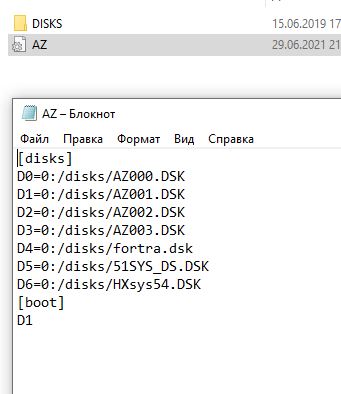

    Подредактировал флешку и теперь RT-11 не запускается.
    значит можно еще подредактировать и оживить

    Да он у меня идет только в первоначальном варианте.
    А тот архивчик я пробовал подвязывать, опять RT-11 перестает запускаться.

    Почему только с первоначальной редакцией флешки работает, как только изменения вношу, перестает работать.
    значит что-то не так
    может пробелы лишние ? или редактор что-то вставляет ?
    рекомендую редактировать FARом

    Far-ом аналогичная ситуация. В AZ.INI добавляю сторочку. Все rt-11 не запускается, вылазит какой то код. Без изменения AZ.INI все норм, как часы.

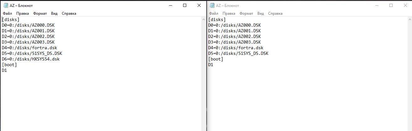

    А показать исходный и исправленный AZ.INI не ку?
    Почему не ку? ку
    Справа исходный, с него нормально запускается.

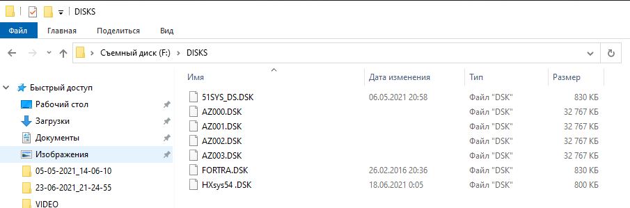

    Может прошивку контроллера обновить?
    Или попробовать подменить допустим 5 диск fortra?
