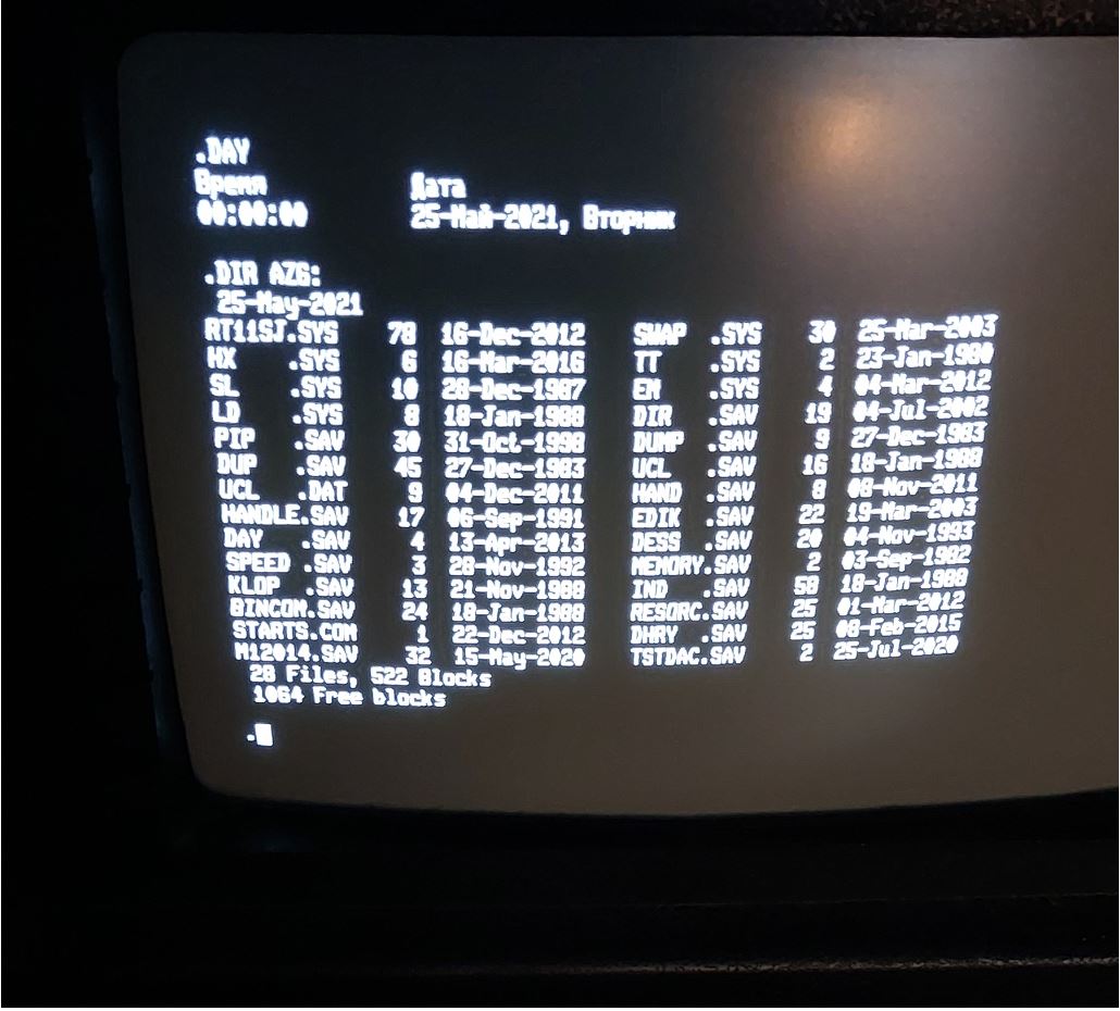

    Образ добавляемого диска не является загрузочным, там нужен только файл M12014.SAV ( тестер МС1201.03 ).

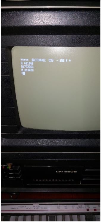

    Привет ММ!
    Я его и не пытаюсь сделать загрузочным.
    Просто при любом изменении AZ.INI
    сейчас допустим подменил в нем fortra на HXSYS54
    при запуске RT-11 177226G вылазит такое:
    Но я двигаюсь в обоих направлениях.

    Останов загрузчика AZ по адресу 10036 означает, что не назначен загрузочный диск из числа D0 - D7. И, поскольку секция [boot] и ее описатель D1 на месте, значит, программа "сходит с ума" от того самого файла HXSYS54. Что, в общем-то, странно - обычно, любые "непонятки" с файлами воспринимаются, как ошибки в AZ.INI. Контроллер при этом мигает цветным светодиодом и вообще не отвечает по шине.
    Попробуй переименовать этот файл - FAR-ом, чтобы все буквы в имени железно были английскими. Во что-нибудь, типа ZZ54.DSK или еще как-нибудь в том же духе.
    Если что, команда FAR'у на переименование - Shift/F6.

    Так помогло, или как?
    А как других ребят? Не ужели я один столкнулся с этой проблемой?
    Похоже, один. Никто еще не жаловался. Так что там? Не русское ли "нх" там в названии вместо английского "hx"?
    Ты гений!

    Ты гений!
    Сам знаю!
    А ты таки нашел ошибку в софтине контроллера. И, плз, пришли мне архив с оригиналом того самого файла .DSK, от которого софтина сходит с ума. Надо будет пофиксить это дело.
    Лучше всего ьудет, если ты выложишь архив с этим файлом куда-нибудь на файлообменник (облако майл.ру, яндекс-диск ...) и пришлешь мне ссылку. Через личку, чтобы не загромождать тему.

    Я просто заменил название на ZZ54.DSK
    Хорошо если ММ не против, я скину ссылку на его хранилище.

    Почему не ку? ку
    Справа исходный, с него нормально запускается.
    По всей видимости, ты прибил Enter после последней строчки. А программа контроллера воспринимает эти строчки ТОЛЬКО по кодам <CR><LF> после них. Так, что строчки D1 в конце инишника для контроллера просто нет, не видит он её. А, если не задан номер диска AZ, с которого следует загружаться, начальный загрузчик вполне законно останавливается по адресу 010036. Признаком того, что секция [BOOT] не разобрана до конца, служит код 000040 в R0 при этом останове. При желании, можно занести в R0 номер диска, с которого следует загрузиться, и продолжить исполнение загрузчика, нажав клавишу P (английскую большую).
    Когда-нибудь я это, конечно, исправлю, но пока не до этого. Не забывайте давить Enter после последней строчки инишника.
