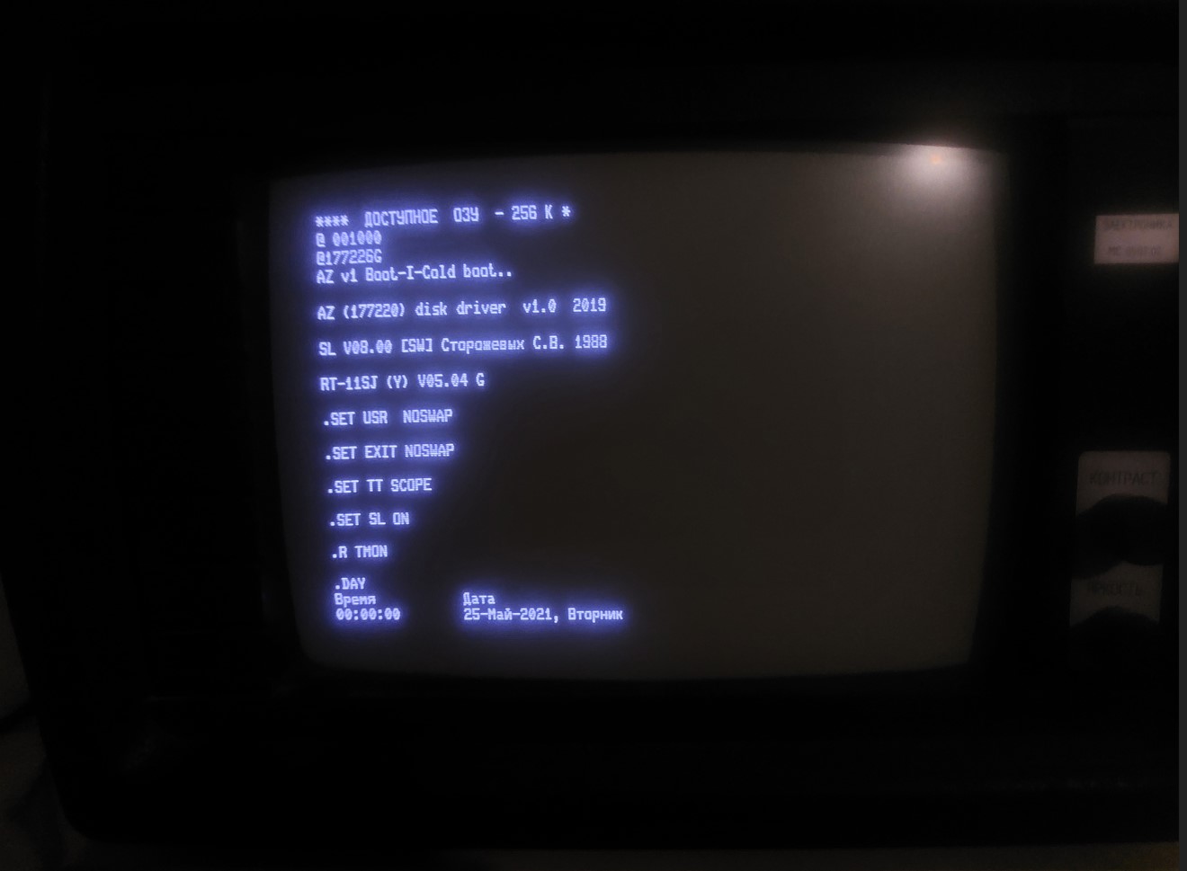

Часы на AZ* заработали, ожидается обновление прошивки
https://t.me/pdp11_az/11991
Написал и опубликовал утилиту установки времени в RT11
<исходники в комплекте>
Утилиты для AZ
Все о БК ДВК УКНЦ VAX Alpha
Архив ПО для ретрокомпьютеров
Добавляю команды + исходный код как пример работы с ними
https://t.me/pdp11_az/12015
Релиз прошивки V13 от 2022-11-26
(единая нумерация с AZБК - дабы уменьшить отличия прошивок)
добавлен блок команд
Новые команды AZ
работают часы и прочие навороты
Утилита установки времени AZSDT выложена тут
Утилиты для AZ
cама прошивка STM32 доступна для скачивания и прошивки
Firmware AZ 2.13
данная прошивка для AZ-МПИ AZ-УКНЦ AZ-QBUS v1.xx и 2.xx
прошивка для GAL-ок или EPM240 прежняя, менять не надо
Важный момент, не забудьте явно проставить в блоке NETWORK свой часовой пояс
иначе время будет GMT
пример
часовой пояс в минутахКод:[network] DHCP=ON TIMEZONE=420
Рабочий образ можно скачать тут
Рабочий образ для AZ
Типовая работа AZSDT при наличии сети
Типовая работа AZSDT при отключенной сети, но выставленном времени-дате в RTC
