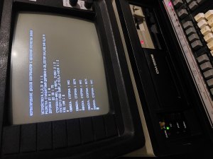

    Пока вот что имею.
    https://youtu.be/L07QRfW98cQ

    Попробовать от 0 до 79 (не надо вводить д - или число или ВК) и размер сектора 2 (512 байт)
    И, насколько я помню, что бы она восприняла д (да) - надо ввести Д

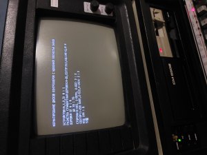

    Пока не помогает. Может контроллер сдох?

    Или какая-то нестыковка с накопителем
    Я Teac проверял с ZX EVO, там норм, есть ли отличие настроек от ДВК?, там куча перемычек, пока не трогал.
    На советском fdd тоже есть перемычки, но они не подписаны. Хотя наверное они с завода изгтовителя

    Я как-то давно пробовал подключать какой-то буржуйский накопитель, с ходу не заработало, на этом эксперименты закончились. А после того, как появился Готек...

    сразу вопрос - TEAC переключен в режим 800кБ ?
    Не знаю. На zxэволюшене работал. Могу сфоткать перемычки.
    конечно, HD-дисковод надо сначала переключить в DD-режим
    вот тема
    переключение 1.2МБ дисководов 5.25" в режим 720/800кБ для БК ДВК УКНЦ
    надо проверить на соответствие
    вот тут я собрал для многих дисководов правильные положения перемычек

    На флоппи- дисководах HD - 2 й пин кажись, выставляется плотность . 0 - HD, 1- DD.
