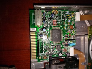

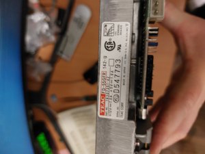

Вопрос немного не в тему, но, поскольку тут подняли вопрос про флопы - вдруг кому попадалась инфа..
Каким образом контроллер флопов понимает, что вставили дискету 2.88 Мб. Ещё раз - не флоповод, а именно контроллер.
А то у меня контроллер SCSI понимает, что (реальный) флоповод с дискетой 2.88, а при попытке подсунуть Готек (с вроде правильными описаниями в конфиге) с образом на 2.88 - фиг вам
