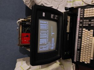

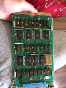

    Да, в длинной позиции, они должны выходить на контакты разъёма. В короткой позиции они сажаются на землю.
    Соответственно вопрос: когда шло форматирование, головка переходила с дорожки на дорожку? Если исправна 1801ВП1-128, то надо проверить тракт чтения и записи. Для проверки тракта чтения дискету надо заготовить на PC, отформатировать и записать какой-нибудь образ и проверить чтение на ДВК. Если будет читаться, то надо смотреть тракт записи.

    Если позиционирование работает значит с перемычками всё хорошо. Регистры доступны.
    Осциллографом бы посмотреть данные, которые идут при форматировании и считываются.

    Alex_K, До головка ходит, и слышно и видно. В конце передвигается обратно
    Значит АП2 на выходных линиях работают. Раз во время форматирования нет ошибок, то линию ИНДЕКС чувствует.
    Значит либо посмотреть осциллографом. Либо сделать загрузочную дискету на другом компьютере.
    Вопрос: а имеется PC с возможностью подключения дисководов, ну и соответственно шлейф для подключения 5'25? Если есть, то ОС нужна от Win2000 и выше.

    Контроллер AZ разрешает вставить на передний план, а вот MY нет, комп висит. Я хотел спереди подлезть к контроллеру.
    компов PC (штук 20) есть, шлейфов 5,25, даже soft был на XP, но нужно время все настроить. я недавно пробовал форматировать 3,5 дискету для ДВК, но что-то не пошло, уже и не помню ...
    Вот здесь что-то подобное было как у меня, но на МХ
    https://www.phantom.sannata.org/viewtopic.php?t=36555
    Раз у меня в ДВК стоит сейчас Teac, есть такой же, я устанавливаю его в PC?

    Данные доступны на шлейфе дисковода.
    Если шлейф не очень жалко...
    Второй дисковод работает? Если второй работает, то КМД жив.
    Прерывается цепочка подтверждения ПДП, а контроллер в начале работе пытается обратиться к памяти компа
    Не знаю, как с корзиной у этого ДВК, но в Квант-е цепочки подтерждения запроса на прерывания и ПДП была замкнута с поледнего разъёма на первый - и платы можно вставить почти как угодно - например - процессор в последнюю позицию, а остальные платы в первую и дальше.

    Шлейф жалко он один в ДВК.
    У второго такие же ошибки как и у первого.
    Я его уже воткнул в РС. но windows пока с ним не хочет общаться. Видимо не нравятся перемычки от ZX/
    И в биосе для 5,25 только 360кБ и 1,2Мб
