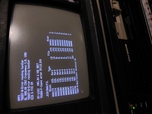

    Чтение работает!
    https://youtu.be/nZTrMCXPIJg

    Чтение работает!
    Как я видел по видео, запись на PC прошла успешно. А вот на ДВК читается с ошибками.
    А на PC дисковод стоит в режиме 1,2 Мб?
    На ДВК можно сделать тест поверхности командой DIR/BAD/FIL.

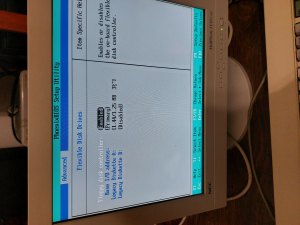

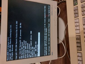

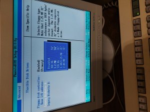

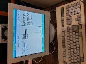

    Не хочет он стоять в режиме 1,2мб
    Устанавливаю в биосе
    При перезагрузке
    выдает ошибку
    и при повторном входе в биос
    может из-за старой дискеты?
    Я говорю не про настройку в BIOS-е, а про сам дисковод. Многие дисководы имеют перемычки, которые настраивают его на двойную или высокую плотность. При высокой плотности скорость вращения диска 6 об/сек, при двойной - 5 об/сек. От этого зависит, надо ставить ключ "/300", или не надо.
    Может быть, но на PC проверка прошла без ошибок. Хотя соглашусь, что 1801ВП1-128 в КМД читает чуточку хуже.
