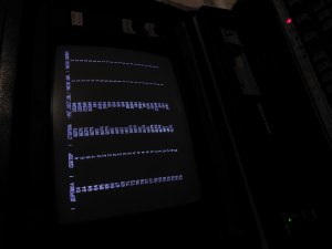

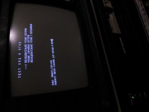

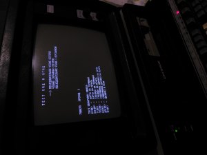

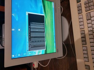

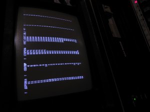

    Не хочет форматировать или выдаёт ошибку при проверке. Если ошибка, то на какой сектор?
    на РС ошибка при проверке.
    Старую дискету тест MY вообще отказывается проверять уже на 2-ой дорожке.
    А вот новую дискету, я отформатировал, записал тот же образ
    вот что выдал:
    что успел сфоткать
    ESR=400 - это дискета не вращается в приводе 1.
    20600, 22600 - не обнаружен маркер данных (в зависимости от стороны)
    601,2601 - ошибка CRC зоны данных
    Судя по всему, мотор вращается со скоростью 6 об/сек, потому нужен ключ "/300". А без этого ключа подтирает первые два сектора на дорожке.
    Надо попробовать с МС-5305, вот он то точно вращается со скоростью 5 об/сек.
