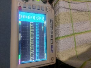

    через некоторое время на 9 ноге сигнал затухает
    А он какого уровня становится? Если низкого, то плохо.
    Ещё заметил по фото контроллера, что DIP-свитчи стоят в положении 00, поставьте их в 01 или 10. В этом случае контроллер будет считать, что у вас 80-дорожечный дисковод и схему прекоррекции включать не будет. Тогда на входе 7 будет всё время высокий уровень, он не будет использоваться. А на входах 9 и 12 должны быть данные. По окончании записи на этих входах также должен быть высокий уровень.

    На 9 ноге высокий уровень.
    Вот небольшое видео состояния 9 ноги при форматировании, на 28 дорожке сигнал переходит в высокий уровень
    https://youtu.be/Drl8-H4Q-vQ
    переключил SA1 01, сейчас при форматировании на 9 ноге все время данные до 79 дорожки.
    Отлично. А на 7-й ноге остаётся высокий уровень всё время?
    Хотя, согласно прошивке, это дорожка 24.

    На седьмой высокий, но с помехами.
    https://youtu.be/rntZc_0l2ak
    7-я - это голубая? А жёлтая какой вывод?

    так и осталась 9, я после первого видео ее не трогал, только немного растянул по горизонтали.
    сейчас проверил вместе 9 и 12,
    на 12 такой же сигнал как и на 7, постоянно высокий
    Не очень хорошо. А попробуйте нестандартную разметку, со всеми параметрами согласится: дорожки от 0 до 79, две стороны, сектор 512 байт, а вот код-байт поставить 63 или 314. Будет чередование через два бита. Если не появятся данные на 12 входе, то смотреть, поступают ли данные на вход 14 D33, они же должны исходить с выхода 25 1801ВП1-128.

    Нестандартная разметка не помогает.
    Сейчас посмотрю вход 14 D33
    на 14 ноге D33 сигнал есть - желтая
    синяя - 9 нога D32
    синяя - 9 нога D32
    То есть получается, что с DO3 сигнал на триггер (вход 14 D33) приходит, а на выходе его нет. На D33 контакт 15 - это выход этого триггера, он идёт уже на АП2 (вход 12). А между D33(выход 15) и D32(вход 12) разрывов нет? И триггер тактируется сигналом с частотой 4 МГц.

    Надо еще раз проверить 12 ногу, т.к в 658 сообщении на фото сигнал на 12 ноге был
