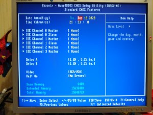

    Наткнувшись на:
    Цитата Сообщение от haywire Посмотреть сообщение
    Цитата Сообщение от NiKa Посмотреть сообщение
    Посоветуйте мат. плату которая точно поддерживает два дисковода ну и не древнее 775 сокета
    Это только платы BIOSTAR характерного зелёного цвета.
    https://www.ebay.com/itm/Biostar-865...AAAOSwPCVYBkQP
    https://www.ebay.com/itm/Biostar-GF7...sAAOSw4shYBkIw
    https://www.ebay.com/itm/Biostar-945...4AAOSwT5tWHUvZ
    Прям с местного OLX за $6 вместе с пересылкой получил рабочий комплект на базе Biostar 865GM micro775 (https://www.biostar.com.tw/app/ru/mb...ion.php?S_ID=1).
    Из подручных запасов довёл до ОЗУ 2 Гига, Пень 3.0 МГц с гипертрейдингом а-ля два ядра, последний биос с сайта обновился без проблем. 7-ку ещё не ставил (никак SSD-ху не высвобожу), но ХР летает уверенно даже на обычном винте, и все плюшки для IOCTL_FD_RAW_READ_TRACK имеются:
