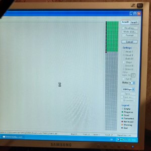

    Есть непонятный содержимый ,обычно вижу его в файле indexf.sys
    это как бы стандартное заполнение после инициализации, но обычные сектора полностью заполнены паттерном "0xB6 0x6D", а у этих на месте контрольной суммы и не обычно рассчитываемая additive checksum и не CRC-16-CCITT. Символы JH в подобных секторах порой встречаются не только под конец, но и в середине, причём считываются такие сектора без ошибок, как будто так и были штатно записаны.
    Сектора по шаблонам после разных форматировщиков в кубиках я помечаю обратным слешем, а эти пока условно крестиком.
    и ещё использую пометку прямым слешем чтобы было легче искать и наводить красоту:
    это когда сектор явно исходно был форматирован, но безопасно битый т.к. полезных данных в нём нет.
    (всё поле диска зелёным здесь сделано специально, подчеркнуть случаи, когда дискету клонировали копировщиком с битого носителя на хороший носитель ещё в те времена, а сдампили уже сейчас)

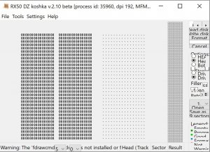

    Цитата Сообщение от anasana Посмотреть сообщение
    Пятничное обновление Кошки.
    https://www.dropbox.com/scl/fi/a8kn5...y1arcmc2v&dl=0
    Почему то на этой версии интерфейс поехал, на предыдущей нормально.
  9. #119
    30.11.2015
    г. Самара
    7,557
    346
    720
    602 сообщений
    Цитата Сообщение от iddqd Посмотреть сообщение
    интерфейс поехал
    Похоже, проблема как-то связана со scale для монитора. Подключаюсь удаленно к виртуалке с Win2022, выставив разрешение 1920x1080 - всё ок. Подключаюсь к этой же виртуалке, выставив - полный экран (UHD, scale - 150%) - поплыли.
