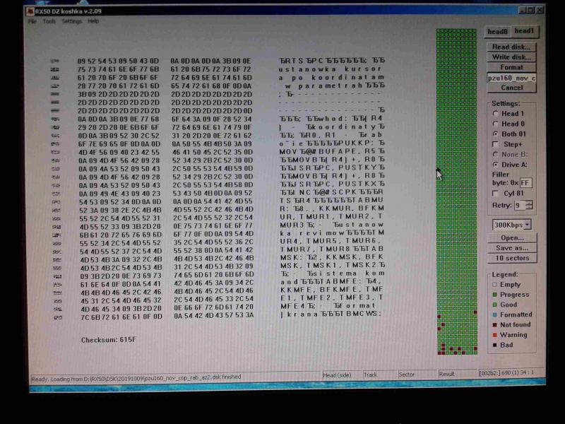

    Алексей сделал версию 2.09.
    Пробую с ее помощью прочитать образы с дискет Михаила Дябина.
    При открытии (Open...) образа дискеты с логом из программы ukdskp, плохие сектора сдвинуты на единичку вправо.
    Например, при открытии следующего образа:
    D:\ukdskp>ukdskp.exe a: pzu160_nov_cop_rab_az2.dsk /300 /rt:8 /ac:3 /rm:1
    Читается диск A: в файл "pzu160_nov_cop_rab_az2.dsk"
    Дорожка 33 Сторона 1 Сектор 10 Чтение : Ошибка 4410 Блок 679, Попытка 2
    Дорожка 69 Сторона 1 Сектор 9 Чтение : Ошибка 4410 Блок 1398, Попытка 8
    Дорожка 69 Сторона 1 Сектор 10 Чтение : Ошибка 4410 Блок 1399, Попытка 1
    Дорожка 72 Сторона 1 Сектор 1 Чтение : Ошибка 4410 Блок 1450, Попытка 1
    Дорожка 72 Сторона 1 Сектор 10 Чтение : Ошибка 4410 Блок 1459, Попытка 2
    Дорожка 77 Сторона 1 Сектор 1 Чтение : Ошибка 4410 Блок 1550, Попытка 6
    Дорожка 78 Сторона 1 Сектор 1 Чтение : Ошибка 4410 Блок 1570, Попытка 1
    Дорожка 78 Сторона 1 Сектор 3 Чтение : Ошибка 4410 Блок 1572, Попытка 1
    Дорожка 78 Сторона 1 Сектор 5 Чтение : Ошибка 4410 Блок 1574, Попытка 1
    Дорожка 78 Сторона 1 Сектор 9 Чтение : Ошибка 4410 Блок 1578, Попытка 1
    Дорожка 78 Сторона 1 Сектор 10 Чтение : Ошибка 4410 Блок 1579, Попытка 1
    Дорожка 79 Сторона 1 Сектор 1 Чтение : Ошибка 4410 Блок 1590, Попытка 3
    Дорожка 79 Сторона 1 Сектор 4 Чтение : Ошибка 4410 Блок 1593, Попытка 4
    Дорожка 79 Сторона 1 Сектор 6 Чтение : Ошибка 4400 Блок 1595, Попытка 1
    Дорожка 79 Сторона 1 Сектор 10 Чтение : Ошибка 4410 Блок 1599, Попытка 1
    показывает следующее:
    Курсор указывает на дорожку 34 сектор 1 вместо дорожки 33 сектор 10.
    И так далее.
    Читаю двумя дисководами. Раньше на одном дисководе первый сектор не читался, хотя на втором - читался. В этой версии первый сектор читают оба дисковода.
