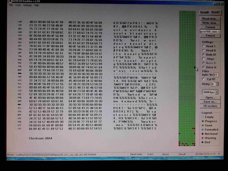

    Алексей поправил программу.
    После перечитки каждого плохого сектора:
    вместо на образе тупо наполняет "кошачьими" нулями - или я не уловил прогресса?
    Нули - это там где остались плохие сектора. Если перечитка сектора успешна, то там не нули.
    Интересно, два дисковода дают разные плохие сектора. А после перечитки на другом дисководе плохие сектора от первого перечитываются успешно.

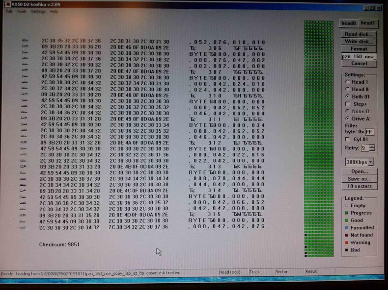

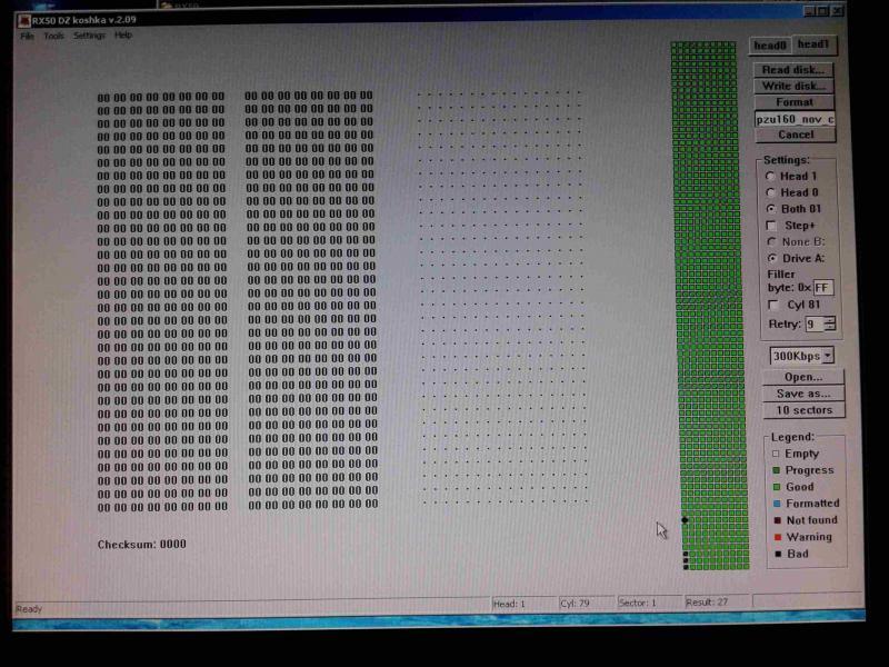

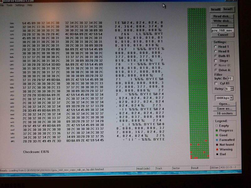

    Поработал с версией 2.09.
    Считывание проводил сначала дисководом Hewlett Packard, который и с ранней
    версией Кошки читал первые сектора. Затем менял дисковод на Epson, который
    раньше не читал первые сектора, а сейчас читает. Загружал ранее прочитанный
    образ от Hewlett Packard и перечитывал сбойные сектора посекторно.
    Если сбойный сектор был не первым, то он считывался нормально,
    а если первым - то становился Bad.
    Т.е. перечитывание первого сектора посекторно происходит так же,
    как раньше было при чтении всего образа.
    Архив во вложении:
    pzu_160_nov_copy_rab_az.zip

    А еще хотелось бы иметь чтение не только отдельных секторов, но и целой дорожки.
    И даже отдельной одной стороны при двухстороннем образе.
    Цитата Сообщение от anasana Посмотреть сообщение
    Пятничное обновление. v.2.09
    https://www.dropbox.com/s/634t598i30....2.09.zip?dl=0
    Эта версия не находит дисковод.
