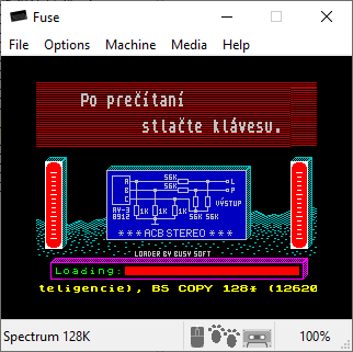

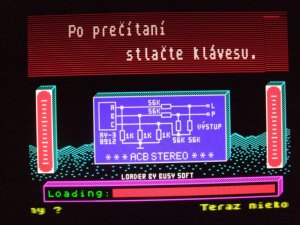

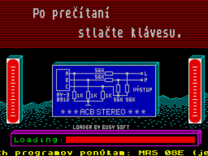

    проблемы с построением экрана (на 128к) у него есть
    Ещё одно подтверждение родства с FUSE:
    С уважением, Станислав.
