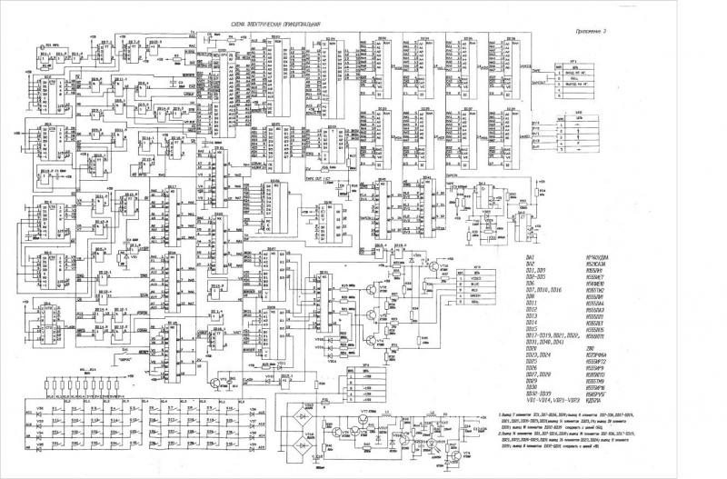

    По умолчанию Электроника КР-05 Помогите разобраться с номиналами
    Прикупил платку Электроники КР-05. Вместе с ней выслали мануал. Но напечатано или отсканино не очень. Помогите разобраться с номиналами резисторов, часть интуитивно понятна( те же резисторы подтяжки к шине +5в) но вот с остальными - беда. К сожалению плата хоть и похожа на Ленинград-1, но имеет достаточное количество различий. В общем помогите разобраться с номиналами сопротивлений, быть может кто нибудь может сделать детальные фотки целого компьютера, я был бы очень признателен за любую помощь

    Руководство по эксплуатации с принципиалками. Скан, качество хорошее.https://cloud.mail.ru/public/Aa3Q/DAR5dDDU7
    Не все номиналы читаемы. Интуитивно, по схеме, можно разобраться.

    Если еще актуально, то я собрал комп на этой же плате используя родную схему совместно с Ленинградом.
    http://zx-pk.ru/threads/28781-elektr...enogo-tsv.html
    В итоге заработало.
    По использованным номиналам могу подсказать.

    А что собирается на том месте, где у Ленинграда макетка была? Судя по дыркам что-то силовое, питальник?
    И схему ромдиска бы

    Да, на плате распаивается схема питания. Я ее не делал. Впаял перемычки и подключил БП от Дельта-С.
    РОМ диска тут нет. Это просто места под РФ2, как вариант набора ПЗУ

    Интересно, чем дешифруются адреса пзушек? Как они вписаны в адресное пространство?

    Тут можно поразглядывать..
    www.leningrad.su/museum/show_big.php?n=2407
    микросхема над ПЗУшками, в моем варианте ее нет.
