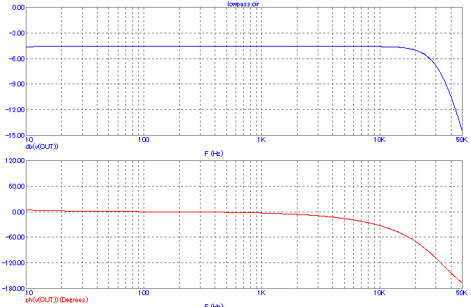

    // ФНЧ
    R42,R43                // скорее всего не нужны
    R40,R41,R44,R45,R60,R61 - 10K
    R48,R49,R62,R63 - 2.2K
    R46,R47 - 100ohm
    С10,С11 - 470pF
    С12,C13 - 1.5nF        // по фото видно что на плате стоит 1nF но 1.5 будет лучше.
    C14,C15 - 470pF
    C16,C17 - 470pF
    C18,C19 - 10..100uF    // 10uF, 22uF, 50uF или 100uF ставте по габаритам
    Файл печатной платы.
    Имеется два файла. Разбирайтесь, что к чему. Отпишитесь в эту ветку о результате
    Magic Sound.7z
ID:	62405   Нажмите на изображение для увеличения.

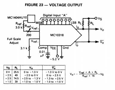

    Решение номиналов R33 и R34
    Из документации на DAC следует что выходное напряжение зависит от Vref (тоесть разницы потенциалов на выводах 10,11 DAC ) и Rload (R33,R34).
    По схеме Vref = 2.5V (примерно так как реальность разочаровывает)
    Получается что для того чтобы при значении A (входа DAC) раном 128 (половина диапазона) на выходе было 2.5V (потенциал GND2). Сопротивление RL = ((Vo - Vs) * Rref * 16) / (Vref * 128) = (2.5 * 3100 * 16) / (2.5 * 128) = 387.5 ом.
    Сомневаюсь в том что R32 необходим. Но об этом в следующем посте.
    Итог: R33 и R34 могут быть быть 387.5 ом
    Достаточно поставить с точностью ближайший имеющийся. Так как есть потенциометр R36

    ЦАП громкости и номинал R32
    Не совсем понимаю логику R32. Очевидно был найден опытным путем. Но сегодня, на мой взляд, стартовая точка для экперимента могла быть такой:
    1) R25..R30 = 32K..1K (каждый резистор х2 раза болше соседа) минимальное сумарное сопротивление такого DAC сэмла (DACS) равно 500ом. Тогда R32 скорее должен быть 250ом (в два раза меньше).
    2) На мой взляд R32 должен быть между Z1 и GND2. (в настоящий момент он между Z1 и D21/16.)
    Рекмендую, сначала спаять плату некапитально, запустить, подобрать номиналы. Затем собрать красиво.
    Смысл GND2 в том, чтобы обойтись однополярным питанием. Если все сделано правильно то в момент когда DACS имеет значение 128 (половина максимума) на его выходе должен быть уровень GND2 (2.5V) формируемый выпрямителем на стабилитроне.
    Еще о том почему R32 может быть подключен "не туда". Начать с того что DACS формирует токи. А изменение нагрузки DACS путем изменения сопротивления громкостного DACV, влияет на результат DACS. Возможно изменение точки R32 компенсировало проблему. Точней сказать не могу. Экспериментируйте! "Только смелым покоряются моря"
    P.S. Если за номинал R30 испольовать 2К, тогда R32 будет 500ом. Увеличение сопротивления позволяет уменьшить влияние DACV на DACS. Но при этом уменьшает токи заряда емкостей в ФНЧ.
    Жаль на фото платы не видно хотябы одного номинала резистора DACs или R32.

    О режиме по постоянному току ФНЧ
    Существуют две возможности. Увы я не могу сто пронцентов уверждать о том какой из двух вариантов был выбран.
    1) До сих пор мной был рассотрен вариант при котором половина максимално возможного значеня сэмпла (назову S/2) была равна половине 5 вольт. То есть сэмпл со значением 128 имеет напряжение 2.5 вольта. Для этого R33 и R34 равны 387.5 ома. И вот к чему это приводит: На входе ФНЧ 2.5 вольта, тогда на эмитере VT3 будет 1.8 вольт, а на эмитере VT7 будет 1.1 вольта. Это достаточно для формирования амплитуды 500мв.
    2) Алтернативно изменением резистора R33-R34 можно выставить S/2 равное 3/4 от 5 в. Тоесть 3.75 вольта. Тогда и VD3 должен быть на 3.75 вольта.
    Тогда на входе ФНЧ будет 3.75, на эмитере VT3 будет 3.05, а на эмитере VT7 будет 2.3 вольта. Лично мне это нравится больше.
    В этом случае DAC формирует значения лишь от 5 до 2.5 вольт. Но это не имеет значения ибо на выходе требуется гораздо меньше. Амплитуда результата определяется отношением R32 к R25..R30
    Фактически R32 определяет мыксимальную выходную амплитуду сигнала для выранного набора резисторов R25..R30
    И еще... вероятно R42-R43 вообще не нужны.
