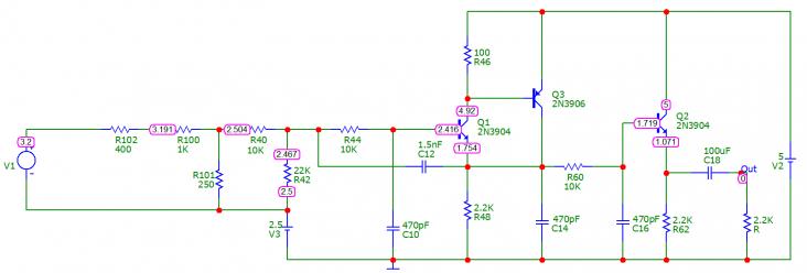

    Вот такая штука получилась:
  4. #93
    03.10.2017
    242
    31
    49
    24 сообщений

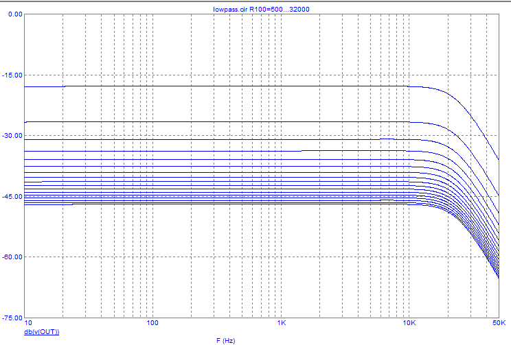

    В симуляции так. А в реальности может и не совсем

    Цитата Сообщение от Sherlock Посмотреть сообщение
    Во время проектирования платы. к сожалению, не было качественных, быстрых, цифронаналоговых преобразователей совместимых с TTL. Поэтому был использован ортодоксалный MECL DAC 1118PA1 (аналог MC10318) Высокоскоростной, высокоточный 8битный ЦАП со скоростью до 25МГц. Устройства серии MECL должны питаться отрицательным напряжением -5 вольт. В MagicSound этот DAC тупо стоит "перевернутым". Его Vss подключент к +5В а его Vcc к "земле". Если желающие захотят спроектировать свою плату (MS) То первое о чем стоит подумать, это заменить этот ЦАП на другой. Во вторую очередь, всю мелочь можно засунуть в небольшую ПЛМ (ПЛИС или что угодно).
    Поскольку пост чудесным образом исказился до неузнаваемости, попробую восполнить его.
    На досуге листал старый справочник по отечественным логическим микросхемам и наткнулся на преобразователь уровней ТТЛ-ЭСЛ - К5000ПУ124. А так как в MSOUND применялся ЦАП с ЭСЛ структурой - 1118ПА1, то возник вопрос. Так вот насколько возможно было бы использовать преобразователь уровня К500ПУ124, их насколько понял нужно 2 штуки, чтобы не использовать "перевернутое" включение ЦАП.
    Последний раз редактировалось Mick; 21.08.2022 в 12:52.
